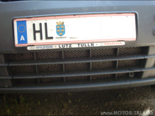

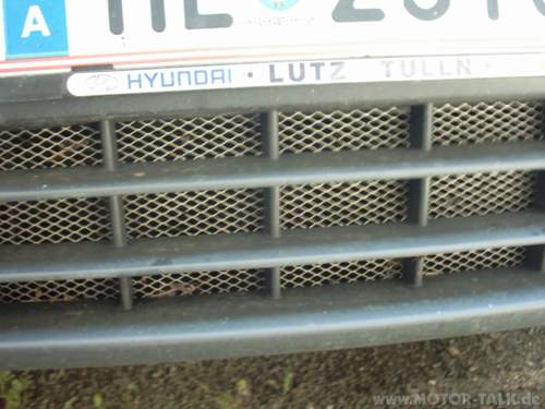

Hallo Howi01
Nein es ist nicht Caddy bezogen.
Vieles was auf den Hugo passt, passt auch auf den Truthahn!
Mehr Bilder gibt es hier.
www.motor-talk.de/.../01-vorher-i202998628.html
Du kannst dich hier ein wenig einlesen.
www.motor-talk.de/forum/defekter-klimakondensator-durch-steinschlag-t1479438.html
Gibt es bei Race-design,
aber sicher auch irgendwo anders.

Hallo ihr Touranfahrer
Ich weiß nicht ob es bei Euch notwendig ist, oder ob es beim Touran schon werksmässig verbaut ist.
Beim Caddy ist es sehr sinnvoll ein Steinschlagschutzgitter beim Klimawärmetauscher einzubauen.
Schutzgitter K0 820 746
10 mal Clipse dazu 3 D0 867 646
Kosten ca. 10 €
Wer ein paar € mehr ausgeben will,
da gibt es eine schönere und bessere Methode auch dazu.
Siehe Fotos
Viktor
Schutzgitter-1
Schutzgitter-2
