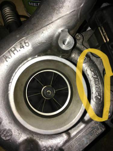

Als kleinen Nachtrag:
Der Turbolader hat gepasst.
Ich hab die auspuffseite des neuen gebrauchten Turboladers vorher in Diesel getränkt und die schaufeln etwas mehr von ablagerungen befreit.(die schaueln haben sich zwar komplett hin und herbewegen lassen, es war aber leicht schwergängig)
Der Turbolader funktioniert bis jetzt tadellos, ohne fehlermeldung oder Notlauf.
Der unterschied was lediglich die Revision des Gussteils des Turboladers war anders. Auf dem Original war hinter der Nummer eine 1, auf dem besorgten eine 2 (siehe Bild)

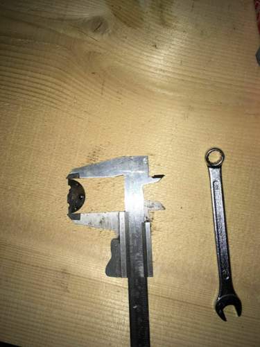

Beim ausbau des alten hängenden Turboladers ist ein metallstück aus der Auspuffseite des Turboladers gefallen (siehe Bild)
Nach dem öffnen des turboladers waren auch metallspäne in der region der verstellschaufeln.
Ich vermute, dass das metallteil dazu beigetragen hat, dass die verstellung festgefahren ist.
Aber was ist das für ein teil????
Es scheint irgendeine klappe zu sein aber woher? Zwischen motor und Turbolader ist doch nur der krümmer?
Hat von euch jemand eine idee?
Danke schonmal :-)
Das ist die halbe ByPass-Klappe vom AGR-Kühler. Die ist durchgebrochen... :(
Hol bloß die zweite Hälfte raus, bevor die wieder da ist wo die erste war, sprich tausche den AGR Kühler.
