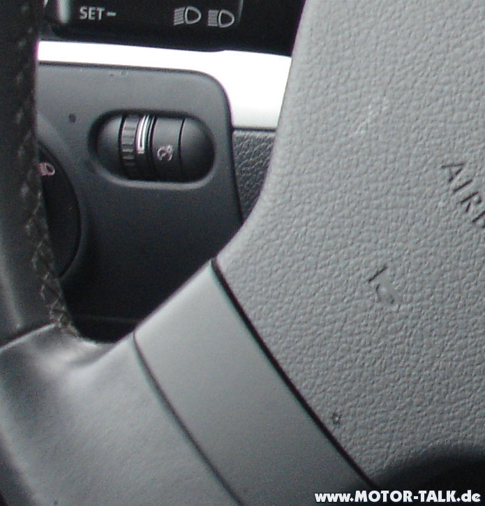

Hab noch mal ein Bild vom Innenraum rangehängt. Handelt es sich beim dort abgebildeten Schalter etwa um jene Leuchtweitenregulierung?
Nein das ist nicht der Regler für die Leuchtweitenregulierung sondern der Regler für die Instrumentenbeleuchtung !
Also bei diesen Wagen ist definitiv Xenon verbaut worden !
Gruß Uwe
Ja, das ist der Schalter. In diesem Fall ist das die Regulierung der Instrumentenbeleuchtung ohne die LWR.
Wäre auch die LWR verbaut, dann wäre das rechte Segment auch so ein kleines Rädchen wie links.
Die Chancen stehen also gut, dass es sich um echtes Xenon ab Werk handelt.
Außerdem sehen die Bilder nach Xenon aus, schöne kräftige und dichte weiße Farbe.
