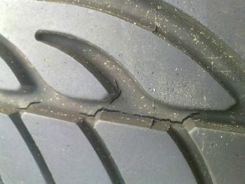

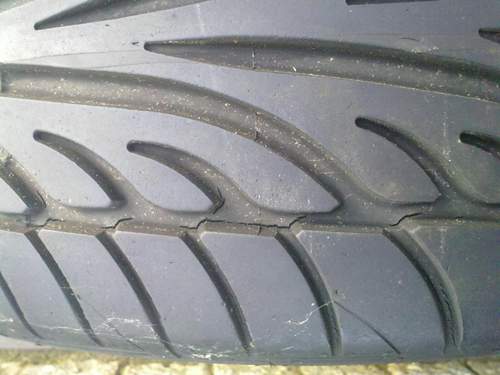

ich habe hier einen Satz Dunlop Sport Sp 9090 in 225/45 R17 91Y mit der DOT 1904.
Auf zwei Reifen treten zwischen dem Profil vermehrt kleine dünne Risse auf.
Als Anhang sind davon zwei Bilder angefügt.
Sind diese Risse schlimm? Luft entweicht nicht....

die Risse sehen für mich nach Bruchstellen aus... wie viele KM haben die Reifen runter ?
Die Reifen sind also von 2004, 5,5 Jahre alt, wenn sie äußerlich in Takt währen hätte ich gesagt Saison zu Ende fahren und ein Auge drauf werfen (auch zwecks Laufgeräusche, Fahreigenschaften).
Denn irgendwann härtet so ein Reifen ja auch aus, und der hat dann bei regennasser Fahrbahn so viel Grip wie Seife im nassen Waschbecken.
Wenn ich mir Deine Fotos ansehe: Weg damit, sicher ist Sicher!
Die haben noch über 6mm Profil und erst etwa 10tkm gelaufen
Zum Wegwerfen wären mir die echt zu schade

Eure Antworten beziehen sich jetzt alle auf das Alter der Reifen.
Mir geht es aber um die Risse. Sind die gefährlich? Kann dadurch der Reifen platzen?
jup, mußt dir nur überlegen wie dick an der stelle der reifen ist und welche kräfte gerade im außenbereich wirken, außerdem kann evtl feuchtigkeit eingedrungen sein und den stahlaufbau geschädigt haben, evtl. lösen sich auch "nur" gummifetzen. entsorgen und neue holen, auch ein kleiner blechschaden wird teurer sein als ein satz neuer reifen

die Reifen habe eine Beschädigung und auch wenn noch reichlich Profil drauf ist würde ich einen Austausch vornehmen
Das sind typische Risse durch zuwenig Luftdruck, Walken und daherrührende Überhitzung. Also Schrott!!

zwei mal JA !!
Die Risse sind nicht im Profil sondern bereits im "Grundgerüst", also beim Reifenaufbau.
Viel Spaß bei hoher Geschwindigkeit wenn dir einer um die Ohren fliegt.
Ein weiteres Problem ist, dass durch die Risse Feuchtigkeit in die Karkasse eindringen kann und diese dann durch Korrosion geschwächt wird.
Ich würde diese Reifen lieber ausrangieren. Mich wundert es nur, dass das bei den Dunlop SP Sport auftritt. Normalerweise kenne ich sowas nur von Contis.
