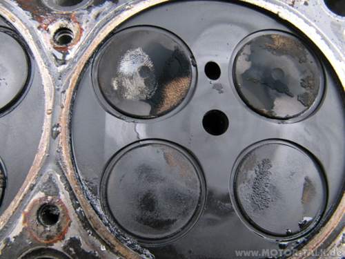

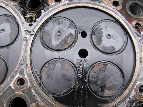

Nach der Demontage des Zylinderkopfes ist nun klar wie die Abgase / der Druck ins Öl gelangen.
An mehreren Zylindern gibt es Risse im Kopf zwischen Einlass- und Auslassventil.

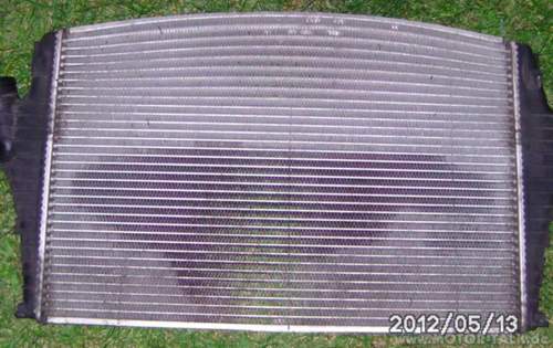

Ich nehme an, das dann durch den Druck im Öl (mir hatte es ja den Ölmessstab rausgedrückt) das Öl über die Kurbelgehäuseentlüftung angesaugt wurde. Deshalb das Öl im LLK und deshalb hat es den LLK wahrscheinlich auch aufgebläht, bis ich dann durch ein Leck im Ladeluftsystem, keinen Druck / keine Leistung mehr hatte.
Hatte das schon mal jemand oder gibt es Erfahrungen ? Kennt jemad diese Risse ?

diese Riesse (oder so ähnlich) kenne ich von den 1,6-VW-Motoren. Dies bewirkt, das der Motor dann im kalnten Zustand auf diesem Zylinder nicht genügend Kompression hat und dem entsprechend nicht "rund" läuft.
Ob bei deinem Motor, die Risse vor dem eigentlichen Schaden oder der Schaden durch die Risse entstand ist die Frage.
Meine Einschätzung: der Motor zog Öl und wurde zum Selbstläufer, der Turbo baute unkontroliert Druck auf (der Kühler blähte sich auf), die Verbrennungstemperatur stig ennorm, die Risse entstanden.
Einen unrunden Motorlauf hatte ich bei angehobener Leerlaufdrehzahl (also ohne eingelegte Fahrstufe) bei ca 1000 oder 1200 Umdrehungen. Bei Lehrlaufdrehzahl, sowie außerhalb des genannten Drehzahlfensters war aber alles ganz normal.

Im Bild1 LLK sieht man Kontrastmittel (grün/gelber Fleck)
oh ja,diese art bilder kenne ich von meinem Omega A den ich mal gebraucht gekauft habe.war ein ehemaliger leihwagen.der wurde immer kalt geschruppt.und die kilometerangabe war auch geschönt.
hat deiner auch schon einen vorbesitzer gehabt.dann kannst du dich doch da bedanken.
hans
beim Golf2 16V waren solche Risse an der TAgesordnung , aber bis zu einer gewissen Breite als unbedenklich eingestuft . (Alledrdings ist bei dem der Platz zw. den Ventilen auch deutlich geringer als in obigen Bildern )
Aber gehen die hier denn bis oben hin durch sodaß die Abgase in den Ölkreislauf kommen können ???
In dem Bereich sind ja im Kopf keine waagerechten Kanäle ... darüber ist der Abgas- und Ansaugtrakt .
Ich bezweifle sogar, daß die Risse bis dorthin gehen ....
Die VEntilsitze sind ja auch noch fest ....
sehe da also nicht wirklich den Grund für das RAusdrücken des Peilstabes ....
Hier scheinen mehrere Sachen nicht zusammen zu passen... aber was da jetzt Ursache und was Auswirkungen waren ..... das wird schwierig ...

Mein Bekannter, der mit mir daran schraubt, war früher bei VW im Motorenbau und kennt die Risse vom GTI Kopf. Er meint mein Kopf ist Schrott.
Ob die Risse bis oben durchgehen weis ich nicht, dazu müsste ich demnächst mal versuchen die Ventile zu entfernen.
