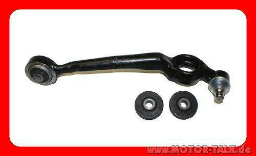

Okay, ich weiß ja nicht, von wessen Querlenkern Du jetzt redest. Bei mir sind es die Traggelenke an der VA Teil der Querlenker und untrennbar voneinander. Okay, mit 'ner Flex kriegt man sie sicher ab. Aber eben keine neuen Gelenke wieder dran. Und ganz ohne Traggelenke wollte ich dann doch nicht rumfahren. Sicher kein Gewinn für die Spurtreue 😁

Wenn die Traggelenke platt und die Buchsen okay sind, dann nützt es mir nix, die Buchsen tauschen zu können. Wenn die Buchsen ausgelutscht WÄREN und der Defekt des Traggelenks eine Folge dessen WÄRE, dann würde das sicher Sinn machen. Das Traggelenk müßte man wechseln können.
Kurios... ich suchte eben nach einem Foto eines Traggelenkes und finde exakt jenes aus einem vorigen Leidensbericht zum selben Thema. 😁 http://www.motor-talk.de/.../...lenk-radseitig-befestigt-t3223060.html
Da hatte sich gerade der 4. Querlenker verabschiedet. Der 4. vorne links wohlbemerkt! Rechts hat immer besser gehalten... und NEIN... ich denke nicht, daß ich zu fett bin 😁

PS: Auch bei deinem Querlenker lassen sich Traggelenke und buchsen Pressen :-) Dachtest du im ernst
Die Tranggelenke werden genau wie am E30 gepresst :-) BMWler wissen wovon ich red 😁
