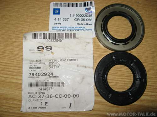

Deshalb meine Frage an euch : Ist es aufwändig die Simmerringe am Differenzial ( an den Antriebswellen ) zu wechseln?
Fahrzeug ist ein Omega B 2.0 16 V Caravan Sport Bj.98
Vielleicht hat ja einer Fotos zum besseren Verständnis.Und sind die Simmerringe zu den Antriebswellen bei allen Diffs gleich,oder gibt es da unterschiede?
Schon mal Danke im vorraus.
Gruss lh308
Die Ringe zu tauschen dauert nur 10 Minuten.
Aber bis du sie tauschen kannst, mußt du als Hobbyschrauber schon ein/zwei Stunden einplanen.
Halbachsen müssen raus.
Gibt nur eine Sorte Simmerringe für das Diff.
90222045
*414537*
Kosten ca. 50€

Vielen Dank Kurt
Wir haben zum Glück eine Bühne,das erleichtert die Arbeit sehr.
Und wir sind zu zweit und beide nicht ganz ungeschickt was das Schrauben angeht.
Den Motor haben wir schon getauscht bei dem Auto,dann werden wir auch mit dem Diff klarkommen.
Danke dass Du immer gute Tipps und Bilder parat hast.
Gruss lh308
