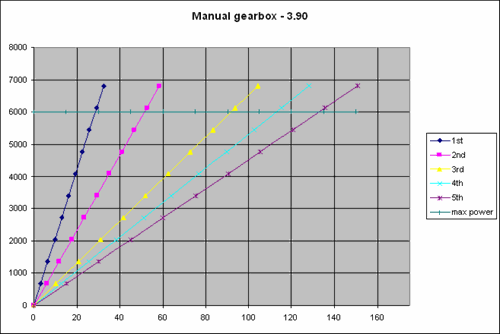

Hallöle,
die Diff´s müssten reich mechanisch passen. Allerdings hat der Diesel glaube ich 3,4 und teilweise 3,7 Übersetzung, die Benziner 3,7, 3,9 oder 4,22.
Wenn dein Diff wirklich platt ist, besorg dir ein gebrauchtes in der Bucht oder beim Verwerter. Einbau bzw. Tausch ist fix erledigt, dauert ca. ne halbe Stunde. Und immer nach der Übersetzung und der Motorisierung gucken.

Ja ist es! die 3,45 Übersetzung ist beim Benziner echt krank! da geht dir gut 1 Sekunde verloren auf 100kmh.
Besorg dir ein gebrauchtes Diff mit Sperre bei ebay, am besten mit 3,9 Übrsetzung.

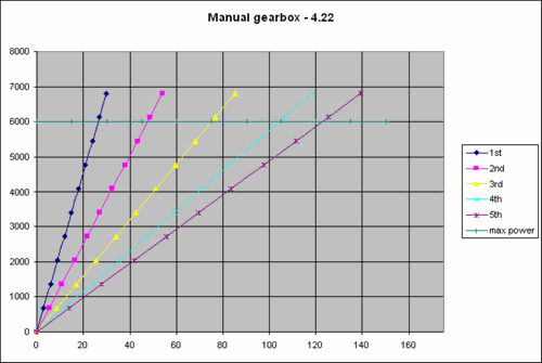

PS: Hab noch ein Diff plus Antriebe mit rund 76000km Laufleistung und 4,22er Übersetzung zu liegen. Wurde zumindest im Facelift auch beim 2,5 V6 verbaut. Bei Interesse PN.
Stimmt,Lagusan!
mit dem 4,22er hätte er eine bedeutend bessere Beschleunigung und eine Endgeschwindigkeit von ca,220-225 KM,wenn es ihm
reicht!
Hallo rosi,
ich habs in meinem 2,2er drin, und ich finde der geht mit den 144 PS ganz gut damit. Trotz der Gewichts ( besonders wenn ich mit drin bin grins ). Aber ich will ja keinem zu seinem Glück zwingen ;-) Der TE muss schon alleine entscheiden welchen Weg er geht. Wir können da nur Empfehlungen geben. Was ja an sich auch okay ist ;-)
