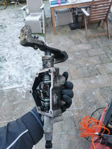

Hallo Leute, ich hoffe ihr seid hier noch aktiv.
Hab heute alles auseinander gebaut um den Simmerring an der Schaltwelle zu tauschen. Hatte auch schon das alles in der Hand aber an der Schaltwelle ist die Metallplatte für die Schaltung festgeschweißt! Wie bekomme ich denn jetzt den Simmerring da ab und vorallem da wieder rein??? Die Welle geht da durch und da sind Federn und Hebel und Arme....
Vielleicht könnt ihr mir ja weiter helfen!
Hier ein paar Bilder.
Ich wäre euch sehr dankbar denn ich habe alles wieder so zurück bauen müssen ??
Die Welle muss natürlich raus und das Innenleben wird zerlegt. Im Netz gibt es genügend Anleitungen dazu. Ist nicht sonderlich schwer.
Moin Yfiles,
hätte ich etwas im Netz gefunden wie ich das alles auseinander bekomme, hätte ich mir nicht die Mühe gemacht hier was rein zu schreiben und Fotos hochgeladen.
Dass man das auseinander nehmen muss, ist mir klar! Aber wie, das hätte mich ineressiert! Hab im Netz nix darüber gefunden. Wenn du etwas weißt wo das steht dann wäre ich dir sehr danbar wenn du mir sagst wo...

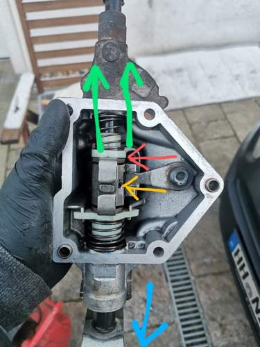

Hallo Gin-Gino,
hast du es geschafft den Simmerring zu tauschen ?
Bräuchte auch eine Anleitung.
Es müssen zwei Teile entfernt werden, bevor die Welle entnommen werden kann (s. Bild):
Zuerst den Sicherungsstift (gelber Pfeil) mit einem Splinttreiber entfernen (mit Stift und Hammer durchschlagen, die Bohrung ist durchgehend).
Danach das hintere Kunststoffteil (grüne Pfeile) an der Feder mit einem Schraubenzieher in die angezeigte Richtung drücken. Darunter findet sich ein Sicherungsring (roter Pfeil), den man z.B. mit einem Schraubenzieher rausdrücken bzw. entfernen kann.
Danach kann die Welle (blauer Pfeil) entnommen werden und der alte Wellendichtring ausgetauscht werden.
