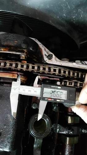

Da ich ja noch die Vanosölleitung und die VDD machen wollte, wollte ich in dem Zuge gleich mal die Vanos testen.
Nehme den alten Ölschlauch und präpariere den so das ich die Vanos mit Luftdruck beaufschlagen kann.
Damit der Magnetschalter auch den Durchgang freigibt muss der ja mit Strom beaufschlagt werden.
Weiß einer ob der 12V verträgt oder wird der mit viel weniger bestromt?
Ich glaube die Frage konnte ich mir grad schon selbst beantworten. In einem YT Video haben die bei einem M52 Motor 12V drauf gegeben.
Sollte beim M50 dann ja auch so sein, denke ich.
In dem Video wurde auch ein Verstellbereich von 8,5mm lt. Vorgabe BMW angegeben für den M52 Motor.
Wird das wohl für den M50 Motor gleich sein oder hat der einen anderen Verstellbereich für die Vanos.
Wenn das einer weiß könnte ich das wenigstens 100% genau prüfen.
Edit: Auch diese Frage konnte ich mir beantworten. Ist wie beim M52 Motor 8,5mm. Quelle https://www.newtis.info/.../Bf9fzp1
Damit kann ich den nächsten Schritt angehen😉
Hab heute mal einen Kurztest der Vanos gemacht.
Sieht ok aus.
Morgen auf OT stellen und dann mal nachmessen was rauskommt.
Hier schon mal ein kleine Video davon. Sorry für die Nebengeräusche, Luftschlauch ist nicht perfekt dicht.
https://youtu.be/Aw2XvWGXgME
Heute noch mal auf OT gesteckt und nachgemessen.
Anbei die Werte in den Bildern.
Langt, hat über 8,5mm Arbeitsweg uns somit über Werksvorgabe.
Video hab ich jetzt keins mehr gemacht, sollte ja das von gestern reichen.
