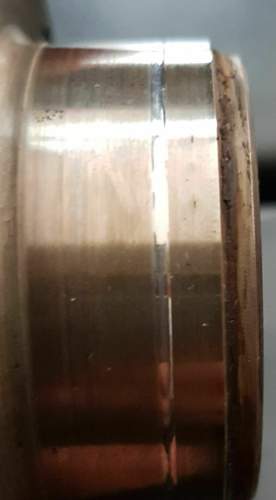

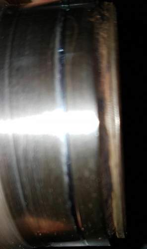

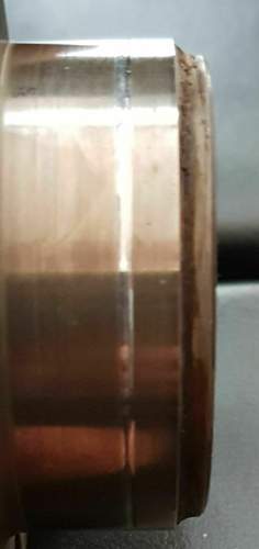

Jetzt schaut euch mal die Nabe an. Ist die Rille original oder ist die wohl an der stelle eingelaufen?
Mit Vergrößerung sieht mir das aber eher original aus.

Kann man auf den Bildern schlecht erkennen. Meine Vermutung ist, dass an der Stelle die Lippe des Simmerrings war. Wenn es nur Laufspuren sind, o.k. Wenn es tief ist, gibt es die Moeglichkeit, von SKF speedi sleeve = dünnwandige Hülse auf die Welle aufzutreiben und dann den Simmerring anbringen. Zitat SKF:
Diese dünnwandige Hülse (0,28 mm) ist eine SKF Entwicklung und wird einfach über den verschlissenen Bereich in Position gepresst, sodass eine für Radial-Wellendichtringe optimierte Gegenlauffläche entsteht. Der Ausbau und die Nachbearbeitung von Wellen entfallen. Die Beibehaltung der ursprünglichen Dichtungsgröße erübrigt die Suche nach alternativen Wellendichtringen, vereinfacht die Ersatzteilbevorratung und spart viel Zeit.Zur Montage der Hülse ist kein besonderes Werkzeug erforderlich, denn zum Lieferumfang gehört eine geeignete Schlagkappe. Es werden lediglich Kunststoffhammer und eventuell eine Zange benötigt.
https://www.skf.com/.../skf-speedi-sleeve
wenn es nicht tief ist, moeglichst den Simmerring so anbringen, dass die Lippe nicht an der selben Stelle ist.
So ist die nicht eingelaufen nur die Nut und ich denke die muss. Ist auch zu gleichmäßig wie ich finde.
Weiß RED da mehr, der hat doch sowas dauernd in der Hand. M50 Motor.
Nachtrag: Alle Bilder die ich so gesehen habe, habe auch diese Nut.
Diese Rille stammt wirklich vom Abrieb des Simmerings.
Man glaubt es kaum, daß sich Kunststoff in den harten Stahl derart reinarbeiten kann.
Achte nur darauf, daß der neue Simmering nicht unbedingt in derselben Rille weiterläuft, verschiebe ihn ein wenig.
Wieso sehe ich dann auf allen Bildern im Netz diese Rille? Irritiert mich ein wenig.
Aber wenn du es nicht weißt wer dann?
Also setze ich den Ring nicht so tief wie zuvor ein oder soll ich den lieber leicht tiefer einsetzen?
etwas tiefer
