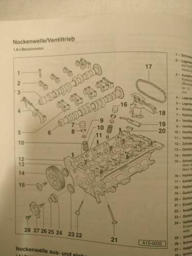

Nein, die WP beim ADR wird über den Keilriemen von der Servopumpe angetrieben.
Aussage vom sog. Meister war, dass die 2. NW von mit Steuerkette angetrieben wird und es nur einen NW-Dichtring gibt, keine zwei.
Ist jetzt im Nachhinein zwar wurscht, aber für dich vielleicht interesant, damit du die Kompetenz deines Werkstatt "Meisters" selbst einschätzen kannst.
Im Bild die Explosionszeichnung vom Zylinderkopf des 1,8 l Motors der B5 Baureihe.
2 Nockenwellen.
Eine Nockenwelle (Auslass-NW) hat am Kopfende einen NW- Simmerringe/ Dichtung.
Bei der zweiten NW (Einlass) nennt sich die Dichtung bzw. der Dichtring auch Halgeberdichtring.
Typischer Fall von : Sicheres auftreten bei völliger Ahnungslosigkeit 😉.

Ich habe heute eine korrigierte Rechnung bekommen, mit Angabe Wellendichtring /Simmering und Nockenwelle jeweils 1x Erneuerung. Fall ist abgeschlossen. Muss ich so mit leben aber man lernt ständig dazu und ich kann hier etwas zur Erheiterung beitragen.
