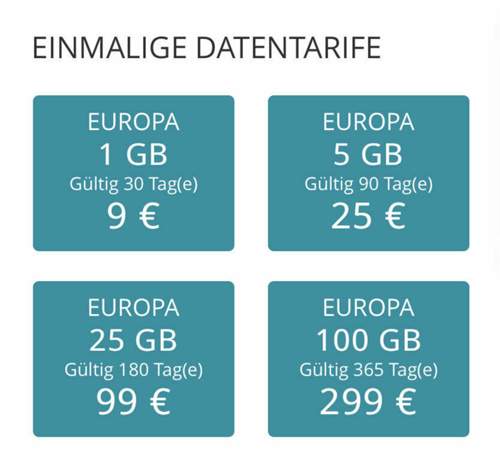

So, ich mache mal in diesem Thread weiter und keinen Neuen. Also ich habe eine SIM in meinem Velar von ubigi, die bis zum Ablauf der Garantie kostenfrei ist. Das klingt ja erstmal ganz fein. Aber…
Diese hat „nur“ 500mb/Monat und kann nur 3G. Die 500MB sind lustigerweise um den 20. Tag verbraucht, obwohl keine externen Geräte Daten ziehen. Das ist mal wieder gut angemacht, aber in der Praxis nicht zielführend. Dann muss man bei ubigi ein Datenpaket nachordern, wobei das kleinste (1GB) 9€ kostet. Und da ist eine DatenSIM von der Telekom unterm Strich sinnvoller
Ich habe jetzt eine reine Datenkarte von der Telekom über 4GB, die ich gerne gegen die ubigi SIM tauschen will. Frage:
Geht der Tausch problemlos? Was muss ich konkret machen? Hat jemand die SIM bereits ausgetauscht und kann kurz schildern, wie es genau funktioniert? Läuft diese dann schneller? Und: Ist 4G gleich LTE?

1. Ja. Ich hatte keine Karte ab Werk, da der 🙂 diese vergessen hat.
2. Da es beim IC Touch Pro Probleme mit dem Entsperren der SIM gab (PIN konnte nicht eingegeben werden), vorsichtshalber PIN-Sperre an einem anderen Endgerät entsperren. Kann aber auch sein, dass es beim ICTD nun funktioniert. Meine SIM war bereits entsperrt. Wichtig ist, dass es eine Mikro-SIM ist, sonst passt sie nicht un den Slot.
3. Deckel Ablagefach Mittelkonsole auf, alte SIM aus dem Slot nehmen (SIM zum Entriegeln leicht nach unten drücken, SIM vorsichtig und ohne zu verkanten herausziehen (am besten mit einer Pinzette)), neue SIM ohne zu verkanten vorsichtig einlegen und durch nach unten drücken verriegeln. Wichtig ist, dass die SIM vorsichtig und möglichst gerade in den Slot gesteckt wird, denn der Leser ist sehr empfindlich und kann leicht beschädigt werden...ist einigen Usern bereits pasiert und dann wird's teuer, da der Slot getauscht werden muss.
4. Weiß ich nicht: meine Telekom-Daten-SIM konnte LTE (4G) und hatte 4 GB Datenvolumen, was völlig ausreichend war. Schneller wird das System dadurch aber nicht.

Danke bis dahin. Werde es gleich ausprobieren. Hoffe, das entsperren klappt problemlos
Läuft! 😎
Noch ein Hinweis: SIM-PIN auf "Aus" stellen, sonst musst du bei jedem Neustart des ICTD wieder die PIN eingeben.
