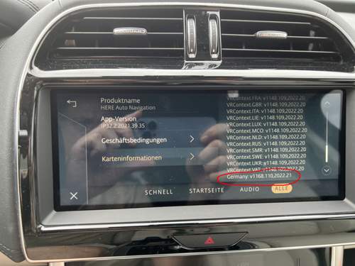

Ich hab grad mal auf den Update-Stick geschaut, da ist Deutschland in 6 Teile unterteilt. Mit dem Stick hab ich heute problemlos meine Karte während der Fahrt aktualisiert, nach dem Reinstecken des Sticks kam die Frage ob ich das installieren will und dann gings los 🙂 seit Russland, Belarus und Ukraine nicht mehr mit enthalten sind ist die Datenmenge auch kleiner und es dauert ne gute Stunde.
Ich hab auch mal nen Screenshot vor dem Update gemacht, wenn man in den Einstellungen die Karteninfos aufruft (unter Apps-Navigation-Über Navigation-Karteninfos oder so) und dann ganz runterscrollt sieht man die neueren Kartenteile die OTA im Hintergrund geladen wurden.
@bastisdf schrieb am 10. Juli 2022 um 18:01:19 Uhr:
Okay, danke, das war mir unbekannt, daß sich einzelne Länder-Kartenteile OTA aktualisieren. Auch der Service meines LR-Händlers weiß das scheinbar nicht, zumindest wurde mir auf Nachfrage nur gesagt, daß die Kartendaten von LR-Netz auf den USB-Stick runtergeladen und dann bei laufendem Motor vom USB-Stick installiert werden, "... anders machen wir das auch nicht".
In der Karteninfo steht bei mir unten jetzt auch: Germany v1168.110,2022.21, darüber steht noch Germany, Austria und Italy v1148.109,2022.20, da wir im Mai in Italien waren. Aber woher weiß ich, daß die letzte Zeile v1168.110,2022.21 die letzten, aktuellen Daten sind oder nicht mit dem Komplettpaket, welches ich Anfang Mai vor unserem Urlaub per USB installiert habe, installiert wurden?

Dass das die neuesten Kartendaten sind steht nirgends 🙁 aber wenn man über den Updater nen neuen Usb-Stick zum Updaten baut stehen die Versionsnummern da in den Dateinamen der einzelnen Dateien und Ordner, ich hab das ne ganze Zeit beobachtet und dann festgestellt dass ich immer einen Kartenteil in der aktuellen Version hatte. Die USB-Daten haben immer die gleiche Version. Nach dem Update gestern waren alle Teile in Version v1168.110,2022.21
