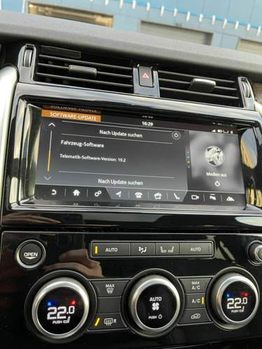

Dann wollte ich das WiFi aktivieren um mein iPhone als HotSpot zu verwenden, das geht auch nicht. Es kommt die Fehlermeldung (siehe Foto) WiFi nicht verfügbar...
Wo könnte das Problem liegen?

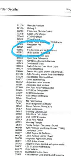

Kannst du bitte mal Anhand der FIN prüfen, ob dein Fahrzeug überhaupt die Onlinekommunikationsmöglichkeit hat? Gerade am Anfang gab‘s Verwirrung und es wurden Fahrzeuge ohne dieses Feature bestellt.

Gerne würde ich das mit der VIN prüfen, jedoch finde ich keine Webseite (WebApp) wo ich das machen kann. Ich kann lediglich die letzten Fahrzeug-Service prüfen und das war es.
Habe nun mit der Emil Frey Zürich Nort gesprochen und erwarte einen Rückruf.
Lediglich auf der incontrol.landrover.com Seite kann ich sehen, was alles von den Premium Services aktiv ist:
PRO Services bis Feb.2028
Protect bis Feb. 2022
Remote Premiuim bis Feb. 2022
.jpg
Es scheint, dass das Fahrzeug korrekt ausgerüstet ist! Eventuell eine Prepaid Datenkarte ausprobieren? So wie die bei Digitec?

BTW:
Infotainment Software Version
S18B_18.28.4-188194
Fahrzeug Software
Telematik Software Version:
K/A
Also Softwarestand ist schon mal alt..
Ab in die Garage, der muss auf Softwareversion 21 genracht werden.

Ich hatte Kontakt mit LR Schweiz. Leider ist der Termin erst am 11.01.22.
Am Telefon haben sie mich wissen lassen, dass sie das Update mit dem CBD direkt machen müssen und dass das Problem schon mal aufgetreten war in einem Fahrzeug. Leider sei das nicht so einfach und dass es dort vorgekommen ist, dass irgendwelche Teile nicht mehr gingen und nach dem Update ausgetauscht werden mussten.
Also bis am 11.01. bin ich offline unterwegs - klappt auch ganz gut.. ;-)
Mit Daten, wäre es interessanter und vor allem mit dem neuen Update, ich habe noch die ganz alte Software drauf..
