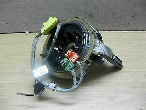

was genau macht der schleifring? bedienungen am lenklrad gehen alle..
aber sowas ist doch total unüblich oder
@A4TDI-Fahrer habe auch mit dem finger gefühlt. kommt leider nichts an..
Könnte der Schleifring defekt sein...
Schleifring = Rückstellring = Kabeldurchführung für das Lenkrad
Ohne diese Erfindung würde man nach kurzer Zeit einen Kabelbruch durch das Lenken haben.

Wenn Du schon soweit bist kannst du ja auf Verdacht mal die Wickelfeder tauschen. Das ist das hellbraune kreisrunde Dings da 😁. Dann muss aber der Airbag runter. Und danach das Lenkrad. Das bedeutend: 12er Vielzahn. Drehmomentschlüssel, neue Schraube und mit 50nm wieder anziehen. Ist auch gut in der Reparaturanleitung beschrieben. Die Schraube kannst Du Dir bei Audi kaufen.

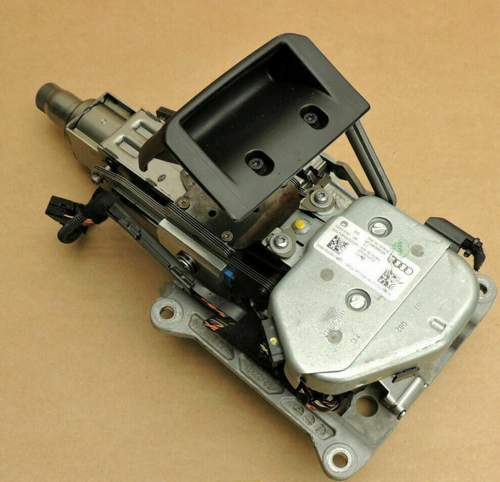

Unterhalb befindet sich das Steuergerät für Lenksäule, siehe Bild.
Den Ausbau des Airbags sollte aber nur von einer Fachwerkstatt durchgeführt werden.

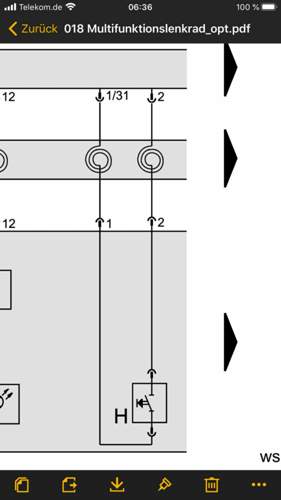

hat jemand einen schaltplan?
kann ich selber ein kabel mit einem knopf von der hupe bis in den innenraum verlegen? wenn ja wie
Deinen letzten Gedanken haben wir nicht gelesen. So etwas macht man nicht. Das funktioniert dann bis zum nächsten TÜV Termin. Wenn Du es nicht selber machen kannst, dann musst Du es machen lassen. Such Dir ne freie Werkstatt. Dann wird es nicht so teuer. Ich tippe auf den Schleifring. Das könntest du einfach ohne das Lenkrad abzuziehen selbst überprüfen mit einem Multimeter. Das obere Gerät ist das Lenksäulen Steuergerät. Die silberne Brotbüchse an der Lenksäule. Dort den Stecker abziehen und an den Pins auf Durchgang messen wenn Du auf die Hupe drückst. Das bekommst Du hin.
