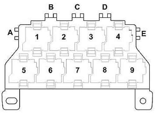

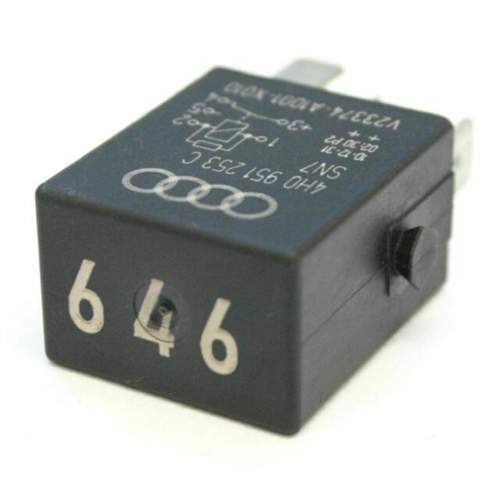

Ich würde zunächst mal am Relais prüfen.
Relais Nr. 7.1 Aufrduck 646.
Der Relaisträger befindet sich auf der Fahrerseite hinter dem Ablagefach.

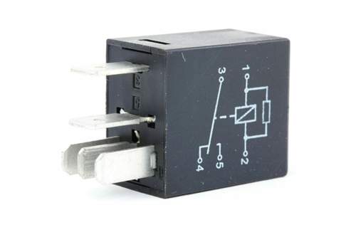

Nach dem Relais schauen kann doch jeder Laie.
Im Anhang das Relais zwecks Belegung.
Kontakt 1 ist Masse.
Kontakt 2 geschaltetes PLUS vom Bordnetzsteuergerät.
Das Bordnetzsteuergerät höngt am CAN Bus... und damit kommuniziert es am Steuergerät für Lenksäulenelektronik.
Kontakt 3 Dauerplus
Kontakt 4 frei
Kontakt 5 geschaltetes Plus zum Signalhorn Hoch + Tiefton.
Das sollte machbar sein mit einem ordentlichen Multimeter.

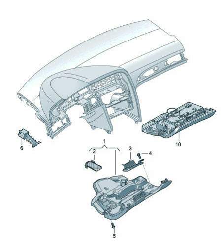

wo ist das genau? auf der Fahrerseite gibt es doch kein ablagefach
du meinst nicht das seitlich bei den Sicherungen? kenn leider die genauen begriffe nicht

Wenn man seitlich reinschaut... sieht man ansatzweise die Relais.
Der Relaisträger befindet sich hinter der Verkleidung hinter dem kleinen Ablagefach.
2 Ist die kleine Ablage... schau mal nach :-)
