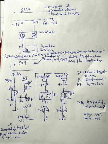

hallo,
meine Hupe lässt sich nicht aktivieren.
die hupe selber habe ich schon getestet und die geht auch;sicherungen passen auch
habe leider keinen plan was sonst sein könnte. finde online so gut wie gar nichts dazu. keine pläne; kein ähnliches problem daher wäre ich sehr dankbar um jedes wissen!!
vielen dank!

dazwischen sind genau 2 Steuergeräte...
siehe Post weiter oben
Mach das erstmal. Dann sehen wir weiter.
@RudiS aber kann das überhaupt sein das nur das kabel von der hupe betroffen ist? weil sonst funktioniert alles über das lenkrad und die müssen ja auch durch den schleifring oder?
@A4TDI-Fahrer sind diese steuergeräte denn anfällig solche fehler aufzuweisen? ich hätte eher gedacht das die solide sind..
In der Wickelfeder sind mehrere Leiterbahnen drin. Die sollen immer Kontakt geben, egal auf welcher Stellung das Lenkrad steht. Da dort ständig Bewegung auftritt, kann es schon mal passieren, das eine Leiterbahn bricht. Das ist nicht ungewöhnlich. Wie man das prüft habe ich geschrieben. Geht doch ganz schnell. Was gibt es da lange rumzulabern ob die Steuergeräte solide sind. Entweder die Wickelfeder ist kaputt oder nicht. Wenn nicht, dann musst du weiter in der Signalkette suchen.

Die Hupe direkt über den vermutlich defekten Schleifring schalten funktioniert nicht, da dieser nicht zum direkten Schalten eines Relais ausgelegt wurde.

Nach dem Schaltplan schaue ich gleich mal.
Grüße, lippe1audi
@audi4ffl schrieb am 5. Februar 2020 um 18:43:52 Uhr:
..... hab auch schon bei etka und online danach gesucht jedoch nichts gefunden.. keine ahnung ob ich damit was anfangen kann jedoch wollt ichs probieren
Hier bitte der Schaltplan. Ob du als Selbsterklärter Electronic-Wenig-Vertrauter damit zurecht kommst, ist 'ne andere Frage. Aber vielleicht liegt auch in diesem Anfang ein Zauber. Und es soll ja auch Zauber-Lehrlingen so manches gelingen, zudem findet sich ja vielleicht doch noch ein naher Kumpel, der......
