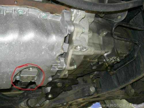

es geht um die Gelbe Öldruck bzw. Ölstandslampe die ja aufleuchtet wenn der Ölstand zu gering ist.
Weiß jemand woher diese Lampe sein Signal bekommt, der Öldrucksensor oder etwas was den tatsächlichen Ölstand misst.
Denn seit dem bei mir am Auto vieles ausgetauscht/repariert worden ist leuchtet die Gelbe Lampe nicht mehr wie sonst gewohnt auf wenn der Ölstand zu niedrig ist.
Früher hat es immer spätestens nach 1500 - 2000 Km aufgeleuchtet und der Ölstand am Meßstab war noch einige mm zu sehen. Jetzt schon das 2. mal, letztes mal gestern nach 2500 Km selber nachgeschaut, kein Ölstand mehr am Meßstab zu sehen und die gelbe Lampe hat wieder nicht geleuchtet.
Könnte es sein das aufgrund der vielen Reparaturen das kabel vom Sensor abgegangen ist oder eben der Sensor zufällig defekt ist.
Welcher Sensor ist dafür zuständig und wo genau sitzt es wohl?
Motortype , 2.0 L 85 Kw AZJ Schlüsselnmmer zu 2: 0603 Zu 3: 477
Danke und Gruß

der gesuchte Sensor sitzt unten in der Ölwanne, siehe Bild.
Ich persönlich kenne es nicht anderes, das wenn der anschlägt, am Ölstab schon "trockenheit" vorherscht
Cimg0764
Noch ein paar Infos zu diesem Ölstandsgeber (-> Quelle, Zitat):
"Thermogeber für Ölstand
Wussten Sie schon, dass der Ölstand thermoelektrisch gemessen wird ? In dem Thermogeber sind viele Messelemente übereinander angeordnet. Jedes Messelement wird kurzzeitig etwas höher als die Öltemperatur aufgeheizt. Nun bewertet man die Zeit bis zum Abkühlen des Fühlers. Ist die Abkühlzeit kurz, geht man davon aus, dass umgebenes Öl die Messstelle benetzt und diese auf Öltemperatur runterkühlt - der Ölstand hätte dann das Niveau der Messstelle erreicht. Dauert die Abkühlung zu lange, ist die Messstelle wohl 'trocken' ( da Luft ein schlechter Wärmeabnehmer ist) und es liegt eine Unterbefüllung vor.
Achtung: Wird das Merkmal LongLife wegen Umstellung auf feste Wartungsintervalle deaktiviert, wird die Ölstandssensisierung ebenfalls deaktiviert . Dann müssen Sie den Ölstand künftig mit dem Ölpeilstab prüfen !!"
und was manche nicht wissen (Zitat):
"Motorhaubenkontakt
Wird nach aktivierter Ölstandswarnung die Motorhaube geöffnet, nimmt die Elektronik an, dass Motoröl nachgefüllt wurde und löscht die Warnung.
Sollte kein Öl nachgefüllt worden sein, erkennt die Elektronik dieses nach 100km und aktiviert die Ölstandswarnung erneut."

Vielen Dank für die Infos und Foto an Schmittlein
und besonders auch an unbrakeable für die detailreiche Erklärung der Funktionweise.
Donnerwetter das ist aber ganz schön komplex mit der Messung durch Temperatur, der Motorhaube usw.
Vielleicht ist ja auch der Sensor defekt, würde nicht wundern habe schon den Bremspedalschalter und den Kühlmitteltemperaturgeber wegen defekt ausgetauscht.
Nur geht das mit Ölablassen und kostet bei ebay gut 60 € und bei VW warscheinlich mindestens 100 €.
Was kostet das Auslesen wohl?
Ansonsten wie unbrakeable schon sagte bei jedem Volltanken nachschauen.
