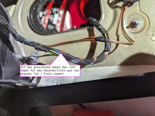

Ich würde das besagte Rückfahrlicht (+12V bei eingelegtem Rückwärtsgang) gerne direkt "vor" der Kabeldurchführung zu den Lampen abgreifen (siehe Bild). Aber dort sehe ich nur ein grau/blaues Kabel ankommen. Weiß jemand ob es das schwarz/blaue Kabel vom Stecker T23/Pin22 ist? Oder hat jemand eine Idee wie ich das richtige Kabel finden kann?
+12V vom Rückfahrlich? Stecker T22 Pin22
Prüf das doch mit einem Voltmeter: minus an die linke Batterie und dann das Kabel suchen bei dem Spannung kommt beim Leuchten der Rückfahrlampe: mit einer Nadel kannst Du die Steckerpole abgreifen.
@berlinrobbi schrieb am 5. September 2022 um 19:18:54 Uhr:
Das kann er sich sparen!
Die Rückfahrleuchten sind in der Heckklappe, die Kabel dazu gehen direkt an das Komfort-Steuergerät unter der Hutablage (durch den "bösen" Heckkl-Kabelbaum). Die grau/blauen Kabel gehen auch durch den Kabelbaum sind aber für's Rück/Bremslicht.
Es hilft alles nichts, wenn Du das Signal abgreifen möchtest, mußt Du unter die Hutablage.
LG Günther

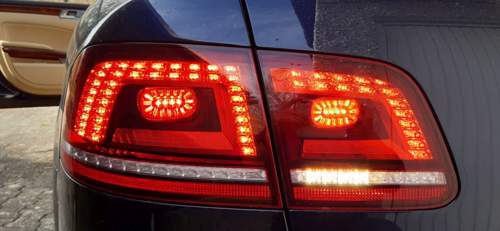

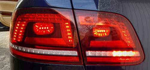

Ich dachte er hat einen GP3: da ist das auch in der feststehenden RL im Kotflügel, wo man einfach ran kommt; so sah ich das Foto jedenfalls…
Auch im GP3 ist das Rückfahrlicht nur in der Heckklappe.
Gp3-rueckfahrlicht
Hätte schwören können auch die Außenleuchte wäre weiss: hast gewonnen!
Juhuu! 😁
Edit: die rechten 4 LEDs sind übrigends die Nebelschlußleuchten (sind natürlich rot, sieht nur am Foto weiß aus)
Die LED Reihe in der Aussenleuchte sind nur Blinker
GP3-Nebelschlusslicht

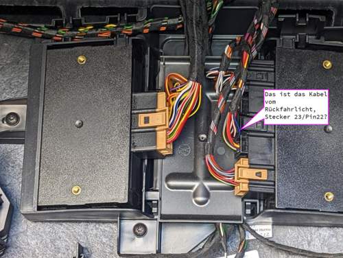

Erstmal vielen Dank für die Antworten, ich hatte mich dann Abends in der Garage vergnügt und bin auch drauf gekommen das es der falsche Stecker war. Ich dachte das gleiche wie berlinrobbi, das es durchgehend ist. Nunja wieder was gelernt.
Ich weiß ich muss jetzt vom Stecker T23/Pin22 das Signal abgreifen, aber ich sehe bei den Stecker unter der Hutablage keine Beschriftung. Ein schwarz/blaues Kabel finde ich auf dem mittleren Stecker, aber gezählt ist das nicht Pin22.

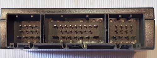

So, ich habe jetzt fix selbst ein Bild gemacht um 101% sicher zu sein.
Steuergeräte unter Hutablage, Phaeton
Richtig!
Die "23" in der Steckerbezeichnug T23 bezieht sich auf die Anzahl der Kontakte. Im Bild ist die Nummerierung erkennbar.
Komfort-stg-steckerseite
Danke @gusto-v10! Das hat geholfen und jetzt klappt alles wie es soll!
