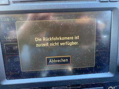

In letzter Zeit kommt öfters, auch mitten unter der Fahrt, die Meldung „die Rückfahrkamera ist zurzeit nicht verfügbar“ (siehe Bild).
Es begann im letzten Winter, da aber nur sehr sporadisch, komisch ist aber, dass sie dann doch meistens funktioniert. Wenn beim Einlegen des Rückwärtsgangs nur ein dunkler Bildschirm erscheint, ich dann aber in „P“ gehe und dann kurz darauf wieder den Rückwärtsgang einlege, dann funktioniert die Kamera (normalerweise).
Ist das ein „impending failure“ oder ein Wackelkontakt? Wo könnte ich da am besten suchen?

Könnte am Steuergerät liegen:
https://www.motor-talk.de/bilder/steuergeraet-rueckfahrkamera-wird-sehr-heiss-g85350446/asset-heic-jpg-i210239034.html
https://www.motor-talk.de/bilder/-steuergeraet-rueckfahrkamera-g86030045/hutablage-phaeton-i210348751.html

Vielen Dank Udo,
dann werde ich mal warten und sehen was das Steuergerät macht.😀
