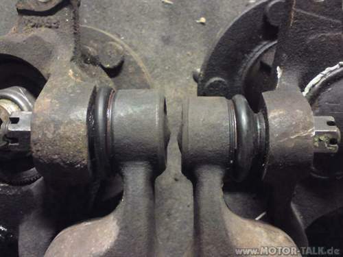

Du kannst beide verbauen, Sierra oder Scorpio Querlenker. Die Aufnahme für den Achsschenkel ist gleich. Innen ist aber die Buchse verschieden, Sierra müßte 10er Schrauben haben, Scorpio 12er? Aber normalerweise kommen eh andere Gummis rein, dann kann man die passenden kaufen. Die Querlenker vom Scorpio sind etwas länger wie die vom Sierra, habe ich aber auch im Sierra verbaut. Der Sturz ist dann bei ca. 2 Grad, und das Teil geht besser um die Kurve. Achsschenkel mußt du vermessen ob die gleich sind. Achsschenkel vom Sierra mit ABS müßten gleich sein, da sie das gleiche Radlager wie der Scorpio haben. Und ich habe die Scorpio Cossy Bremssättel mit Sierra Cossy Scheiben drin, passt auch.
Also Sierra Querlenker mit Sierra ABS Achsschenkel und Scorpio Radnabe passt. Oder Scorpio Querlenker, Scorpio Stabi, Scorpio Achsschenkel und Sierra 4x4 Dämpfer passt. Oder am einfachsten Sierra Querlenker, Scorpio Achsschenkel und Sierra 4x4 Dämpfer. Aber zu was der Aufwand??
Mit Aufnahme für Achsschenkel meinst du den Konus vom Traggelenk? Die sind bei Sierra und Scorpio identisch.
Sierra Bolzen innen ist 10mm, Scorpio Bolzen innen ist 12mm. Buchsen kann man nicht beliebig kaufen da auch die Aussendurchmesser der Buchsen unterschiedlich sind!

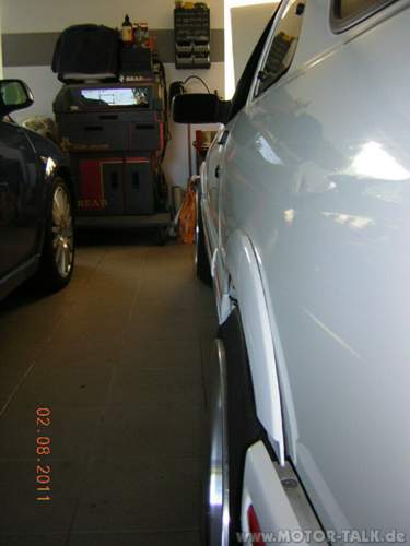

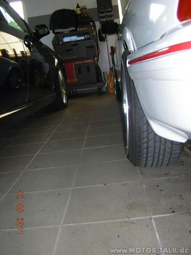

Sieht man das denn bei 2° Sturz? da müsste das Rad doch schon verdammt schief stehen?!

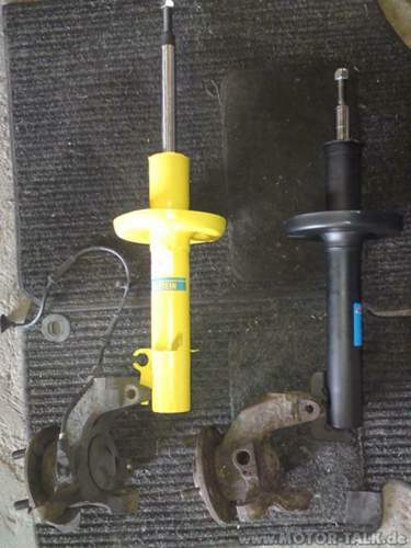

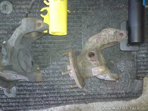

Radlager vom Sierra ABS und Scorpio sind keineswegs gleich, wie ich oben schon die unterschiedlichen Durchmesser beschrieben hatte! Ergo passt nicht Sierra ABS Achsschenkel mit Scorpio Radnabe!!!
Also bleibt nur übrig Scorpio Achsschenkel mit Scorpio Querlenker mit Sierra 4x4 Dämpfer bei 2° Sturz
oder Scorpio Achsschenkel mit Sierra 2WD Querlenker und Sierra 4x4 Dämpfer bei Standart Sturz.
Wozu? Na weil ich 5-Loch beim Sierra haben will.
Hab nachgeschaut, vorne haten alle Sierra 4x4 die gleichen Radlager wie der Scorpio, 2WD nicht. Und hinten haben alle mit ABS die gleichen wie der Scorpio. 2 Grad ist nicht so viel, der Cossy hat Serie manchmal bis zu 3 Grad vorne, und hinten hat der Sierra eh mehr. Das sind vorne über 2 Grad. Und es gibt so schöne 4 Loch Felgen.
