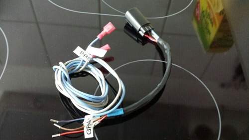

Die wichtigsten Signale zur Stromversorgung liegen an der Uhr an; Dauerplus, Zündung, Masse und Beleuchtung ( welche wohl eher unwichtig ist )

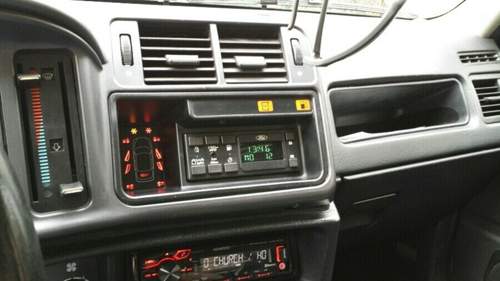

Viel Spaß beim Umbau. Anstelle der Usseligen Uhr und des Kasettenfaches ( welches beim Ghia nicht exisitiert ) habe ich die große Digitaluhr des Ghia erst gegen eine Multifunktionsuhr und wenig später gegen den Vebrauchscomputer des Granada getauscht ( nebstil anderer Tachowelle und Geschwindigkeitsgeber )

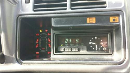

Diese Anzeige mit den Türen habe ich auch schon gesucht, falls das mit dem Tab nicht klappen sollte wollte ich eventuell die dort einbauen und vielleicht eine Anzeige für Öldruck oder sowas, mal sehen. Kannst du mir vielleicht sagen wie das Display heißt, welches dir anzeigt ob Türen geöffnet sind? Bei mir sitzt da die kleine Digitaluhr, aber die finde ich nicht sonderlich schön oder sinnvoll (soviel Platz für eine Uhr ohne Datumsanzeige oder sonst was? o.0). Die würde fürs Tab natürlich im Endeffekt auch rausfliegen aber wie gesagt, wenns nicht geht würde ich die gerne mit dieser Anzeige dort ersetzen^^

Also, das ganze nennt sich Mäusekino. Und ist bei den gehobenen Ausstattungen verbaut.
Das ganze arbeitet noch mit zwei Steuergeräten ( Leuchtmittelüberwachung & Anzeige Zusatzdisplay ). Ist im Hauptkabelbaum eingebunden
Nachrüsten? Viel Spaß: Einmal den Kompletten Kabelbaum inkl. Türen und Heckdeckel tauschen

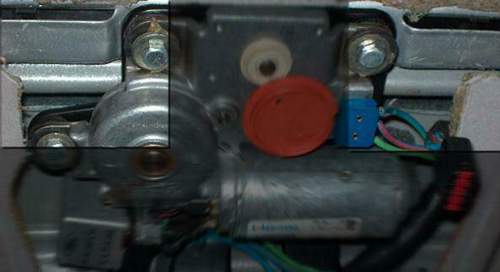

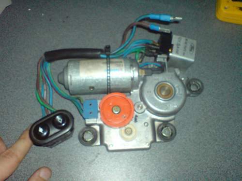

E- Schiebedach war ab 92 Serie. Ab da lagen dann auch die Kabel ( Selbe Sicherung wie Fensterheber )
Motor ( feines Ritzel ), Haltebock, Konsole.

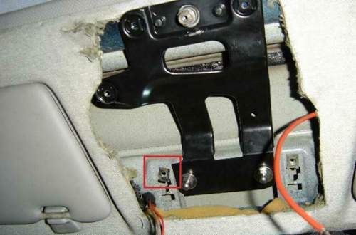

Bei den Modellen davor; gibt es nur grobe Ritzel ( hier wäre dann ein Motor vom Scorpio angebracht, man muss dann den Schalter umbauen; da anderer Stecker und großer Schalter vom Scorpio nicht passt ). Zumal es an der Dachhaut keine Befestigung für die Blende gibt ( hier habe ich mir mit einem Stück Alublech abgeholfen )
Das Ritzel baut ein wenig länger wie das feinzähne; da brauchts ein paar Unterlegscheiben unter dem Motor damit nichts klemmt
Blende und Motor KÖNNTE ich noch liegen haben; allerdings fehlt dir das Herzstück: Der schwarze Haltebock
Hin und wieder tauchen mal komplette Teile in der Bucht oder den beiden großen Foren auf. Die letzte Einheit ging für 25 weg
Haltebock
Motordach
Xr44-edach01

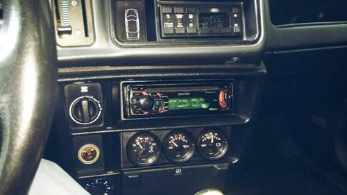

Öldruck etc. passt Prima mit einer DIN Blende unter das Radio
Geber für die Öl Ablassschraube: M14x1,5
Öldruck: Habe ich einen Druckmesser mit Ausgang für die Serienöldruckleuchte genommen
1/4-18-NPT ( Gewindemaß im Block ), Mittels Adapter dann passend
Spannung, Zündung, Beleuchtung, Masse: Läuft über den Radiokabelbaum
Bei allen nachträglich eingauten Teilen: Achte auf eine elektrische Trennbarkeit. Erleichtet evtl. Spätere Fehlersuchen
