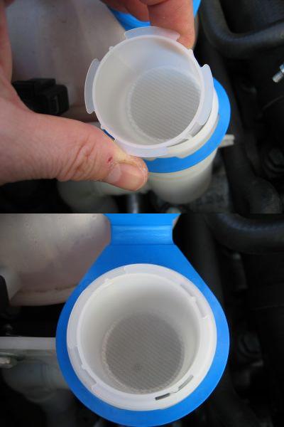

habe heute festgestellt, das im Einfüllstutzen für die Scheibenwaschanlage gar kein Sieb drin ist. Wurde das bei mir vergessen, oder fehlt das bei euch auch, oder ist das mal wieder den Einsparmaßnahmen zm Opfer gefallen?

Normalerweise hat fast jeder Caddy ein (Filter-)Sieb im Einfüllstutzen des Behälters der Scheibenwaschanlage.
Zeitweise fiel dieses Sieb aber den Einsparbemühungen des Herstellers zum Opfer.
Wem es fehlt, der kann es beim 🙂 für kleines Geld bestellen: Teilenummer 1C0 955 485.

genau dieses Sieb meine ich. Ich glaube da muß ich am Montag mal beim 🙂 in den ETKA schauen, ob es dass für den Caddy überhaupt gibt.

Laut ETKA ist für den Caddy das Sieb aus dem AUDI-Thread vorgesehen (1C0 955 485) und bisher ist mein 🙂 immmer davon ausgegangen, dass es auch Bestandteil des Serienumfangs ist. Bei allen AUsstellungsfahrzeuge ist es jedoch auch nicht vorhanden.

die Teilenummer von Divebalu stimmt, habe gerade am Wagen nachgesehen.

Nachdem er meine Fahrgestellnummer mit dem Ersatzteilcomputer abgeglichen hat, sagte er zu mir: "...dieses Sieb ist „Stand der Technik“ und somit serienmäßig Herr Kiebert!" - "...wieso das jetzt bei Ihnen fehlt weiß ich nicht! (O-Ton weiter) Vielleicht ging es den Kollegen, beim Befüllen des Tanks, im Werk zu langsam und sie haben später vergessen es wieder zu montieren? 😛" - "Mittwoch ab 14:00 Uhr können Sie sich ihr Sieb abholen."

ich bin nun stolzer Besitzer von Teilenummer 1C0-955-485 😉
Preis: 0 (Null),- € 😁
Wie gesagt, laut Aussage vom Händler ist dieses Sieb "Stand der Technik" und gehört serienmäßig in den Caddy 😛
