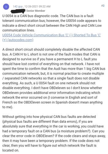

In einem Englischen Forum habe ich die im Screenshot (in englisch verfasste) ersichtliche Nachricht gefunden.
U005400 Gateway Fehler Code
Gateway sitzt unter der Rücksitzbank...
