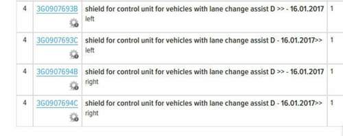

Im VW Teilekatalog sind diese aufgeführt.
Und irgendwo habe ich die Dinger noch gesehen.
Bei meine B8 Variant BJ 2018 habe ich folgende Abschirmungen verbaut.
li 3G0907693C
re 3G0907694C
Kosten um die je 8€ neu bei VW
Sind die aus Kunststoff oder aus Blech?
Sind aus Kunststoff.

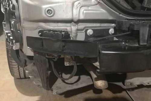

So sieht es an der Karosserie beim Variant aus (Beispielbild).
Radar Links

Könnte mir vorstellen, dass VW mit neuerer Modelljahren von Metall auf Kunststoff der €€€ wegen gewechselt ist.
Dann hole ich mir mal noch die Kunststoff Abschirmungen.
Danke für den Hinweis.
Schaut wirklich so, als wären die Metall-Teile bis MJ15 benutzt worden, ab MJ 16 die Kunststoff-Teile ab BJ 2017 reingekommen, siehe Foto
Abschirmung
