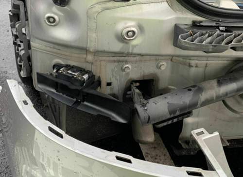

Ab Ende Mai 2015 kamen nur noch die großen Kunststoffabschirmungen zum Einsatz, und nur bei Fahrzeugen ohne Anhängerkupplung.
Und was ist bei Fahrzeugen mit AHK ab Mai 2015?
Da bleibt es einfach weg, ich hab es bei mir auch nicht verbaut, funktioniert wie es soll...
Hier ist noch ein Beispielbild von B8 Limousine mit Anhängerkupplung. Side Assist war auch nachgerüstet. Da sind Abschirmungen auch verbaut.

Radar B8 Limo mit AHK
Vielen Dank.
Werde die Blechdinger zurück schicken und mir die Plastik Teile neu bei VW bestellen.
Danke. Danke an alle Helfenden.

Bei mir (Bj 12/2015) ab Werk SA und AHK ==> ist gar keine Abschirmung verbaut.
@Lightningman schrieb am 11. Oktober 2021 um 08:35:47 Uhr:
@Nudelsuppe2k schrieb am 10. Oktober 2021 um 08:21:14 Uhr:
Ich habe eine originale AHK nachgerüstet.
Habe original vom Werk aus SA.
Muss ich die Abschirmungen deswegen demontieren?
Mir ergibt sich der Sinn nicht warum die bei AHK weg gelassen wurden und bei keiner AHK dran sind
Ich denke die sollen den Aktionsradius des Radarstrahles verändern (auf dem Bild sind sie wie Trichter geformt). Das würde auch erklärten, warum die am Anfang aus Metall waren. Solange Dein SA / Ausparkassistent ohne Probleme funzt, würde ich sie dran lassen.
Werde mal mit Avschirmungen trotz AHK nachrüsten.
Worst case, Heck Stoßstange ab und die Abschirmungen demontieren.
Eigentlich machen Auspark und Sideassi alles das was sie tun sollen. Also lass ich sie dran
