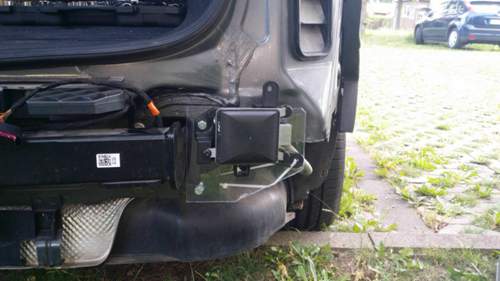

Der Winkel der bei mir ausgezeichnet arbeitet beträgt ca. 35°
Ich habe mich an die originalen Halterungen für den Passat B7 orientiert.
@toptobi988 hatte doch schicke Halterungen gebaut.
Vielleicht gibt er die genauen Maße zum Nachbau bekannt?
Ich hab leider keine Maße genommen.
Den CC hab ich in zwischen verkauft, somit kann ich leider nicht weiter helfen.
@fipps86 schrieb am 13. Juni 2017 um 00:57:12 Uhr:
Vielen Dank für den Wert und die Bilder.
Wie bist Du denn auf die 35° gekommen? Geschätzt/ausprobiert oder irgendwo gemessen?
Ich habe mich anhand von Aufnahmen verschiedener Passat Fahrzeuge mit SA orientiert.
Die Bilder kann ich aber hier nicht öffentlich einstellen, da ich kein Copyright besitze.
Wenn ich mir die Bilder jetzt nochmal genauer anschaue würde sogar ein Winkel von 25-30° ausreichend sein.
Ich lasse meine Sensoren jetzt aber so wie sie verbaut sind - der Assistent arbeitet ohne Einwände.
Die Höhe der Sensoren ist bei mir auch nicht OEM - das aber nur weil ich kein Freund von Löcherbohren bin.
