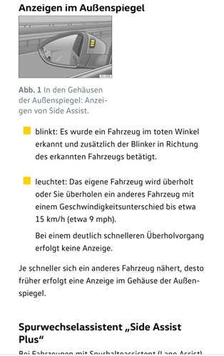

Ich habe das Problem, dass auf der Beifahrerseite der Side-Assist nicht anzeigt, wenn sich ein Fahrzeug im "Toten Winkel" befindet. Auf der Fahrerseite geht es einwandfrei. Auch das Lämpchen funktioniert, da er beim Einschalten des Assistenten im Menü blinkt. Mach ich irgendwas falsch? Kann ja nicht sein, dass der nur auf der Fahrerseite funktioniert.
Kennt das Problem jemand?

Beim überholen darf die Differenzgeschwindigkeit nicht zu groß sein, sonst zeigt er es nicht an. So ist es zumindest bei mir.
Im Bordbuch wird bestätigt, was @maddig204 beschreibt. Anzeige erfolgt beim überholen bis zu einer Geschwindigkeitsdifferenz von 15 Km/h. Darüber erfolgt keine Anzeige.
War heute in der Werkstatt. Bei mir erfolgt KEINE Anzeige, außer ein Fahrzeug nähert sich aktiv von hinten rechts. VW hat sich diverse Sachen von der Werkstatt testen lassen. Ergebnis: Noch keins.

Man ist sich ja nicht sicher, welche Verkehrssituationen überhaupt zu beachten sind und dann auch innerhalb der Geschwindigkeitsdifferenz angezeigt bzw. außerhalb nicht angezeigt werden sollten aber aktuell kann ich auch nur sicher eine aktive Annährung von rechts hinten bestätigen (Mj 2024). Mich hat nur gewundert, dass hier andere stets „alles“ angezeigt bekommen. Gibt es denn einen Unterschied zur Fahrerseite (außer einem 75% höheren Verkehrsaufkommen…)?
Kurze Rückmeldung: Die Werkstatt konnte das Verhalten nachvollziehen. Sie sollten für VW einige Situationen nachspielen und dokumentieren. Sicher funktioniert es ausschließlich, wenn sich aktiv von hinten rechts jemand nähert. Befindet sich jemand rechts vom Fahrzeug und es wird geblinkt, passiert nichts.
Dokumentation wurde vom Freundlichen per Video dokumentiert und an VW gesendet. Allerdings kam von VW noch keine Antwort.
