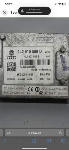

Dankeschön. Dann bin ich doch zu dumm. Ich dachte ich muss nach der Nummer 4L0 910 566 D suchen.
Was wäre denn die richtige Lösung und Nummer
Hatte mich so gefreut endlich dass passende Teil gefunden zu haben.
Aber danke das du mich darauf hingewiesen hast.
Also 566 ist Master und 568 ist Slave. So wie ich aus dem Fehlercode erkennen kann, ist bei Dir der Slave defekt.
Also müsstest Du Dir einen 568 suchen.
Aber bitte nochmals auch für alle anderen: wenn Ihr gebrauchte Sensoren kauft, dann erst ab Herstellung 2009 und später. Eine gewisse Charge von 2008 - welche man nicht genau eingrenzen kann - hat einen fehlerhaften Spannungsregler verbaut. Dieser kann urplötzlich ausfallen und dann bekommt man den Fehler, dass die Eingangsspannung entweder zu hoch oder zu klein ist. Den Sensor kann man dann nur noch ersetzen.

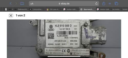

Vielen lieben Dank für deine Hilfe. Ich suche dann mal nach dem Teil. Ist das Teil dann hinter der Stoßstange verbaut?
Ich glaube ich hab das passende teil mit entsprechenden Baujahr. Ist das richtig?

Ja das passt
Vielen lieben Dank
