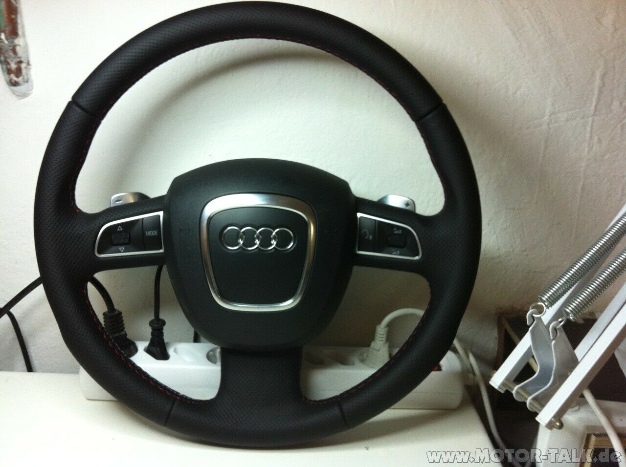

Hier ein Bild davon
Img-1764
Img-1741
Themenstarteram 16. Januar 2012 um 21:22
Danke Alex. Das zweite Foto kann ich allerdings nicht zuordnen. Was soll man daraus erkennen?
Um welches Lenkrad handelt es sich bei Dir, hast Du eine Teilenummer. Ist es ein "legaler" Umbau im Sinne von ABE bleibt bestehen. "Ruettelt" es genauso wie am original 4 Speichen Lenkrad lane assist?
Da keine weitere Antworten gekommen sind, gehe ich davon aus, dass es derzeit kein unten abgeflachtes 3-Speichen-MUFU-LR mit schaltpaddls gibt, welches sich mit dem lane assist kombinieren/betreiben lässt?
cheers, paimei
Das zweite Bild soll den eigenen Umbau am Lenkrad zeigen. Den Vibrationsmotor für den Lane Assi gibt es, wie schon Beschrieben, nur im 4 Speichen Lenkrad es sein denn man baut sich diesen in ein 3 Speichen Lenkrad. Da der Motor aber "umschäumt" ist muss er freigelegt und dann im 3 Speichen Lenkrad wieder "eingeschäumt" werden, oder so was in der Art. Warum Audi das System nur mit 4 Speichen Lenkrädern angeboten hat ist mir ein Rätsel und von Basteleien am Lenkrad halte ich persönlich auch nichts.
