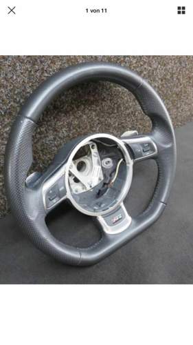

Ich habe mir in meinen A6 4F 2008 mit lane assist ein Sportlenkrad (unten abgeflacht) aus der Bucht eingebaut.
Sieht super aus, aber ich habe nicht an den Vibrationsmotor im originalen Lenkrad gedacht.
Ein Umbau des Motors kommt für mich nicht in Frage.
Wenn ich nun lane assist aktiviere kommt natürlich eine Fehlermeldung.

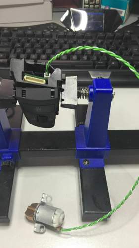

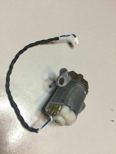

Also einen originalen Motor habe ich jetzt von einem A8 Lenkrad. Mal abgesehen das der Stecker viel zu klein ist für den A6 aber eines ist klar: der Motor ist klein und erzeugt eine starke Vibration bei geringer Drehzahl. Die Motore die ich bei Amazon gekauft habe vibrieren auch ganz gut aber mit viel höherer Drehzahl. Also Original ist schon besser. Codiert wird der Motor in der Lenkradelektronik. Die Frage die ich noch klären muss: Wie sieht die Buchse der originalen Lenkradtaste aus, wo der Motor angeschlossen wird. Ich habe eine Lenkradtasteneinheit vom 4F wo man den Taster der Lenkradheizung anschließen kann. Kann einer mit einem Foto der originalen Lenkradelektronik eines 4 Speichen Lenkrades mit Vibrationsmotor helfen?

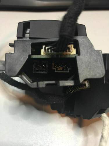

Hier mal ein par Bilder von meinem originalen Lenkrad mit Heizung und Vibration.

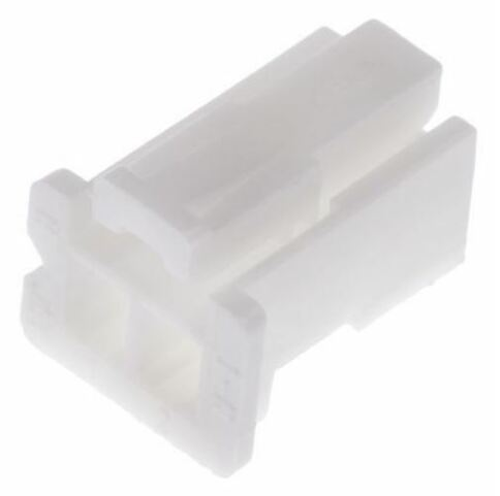

Ich vermute, dass der kleine weisse Stecker für die Vibration ist, oder doch der rot-schwarze...
@lindner.glonn
Danke für deine Mitarbeit 😁 da bin ich ja schon ein Stück weiter.
* Der rote Stecker wird die Heizungseinspeisung sein vom Schleifring
* Der schwarze 2pol. Stecker ist der Schalter für die Heizung
* Der weiße Stecker ist der für den Vibrationsmotor, welcher im rechten unteren Holm sitzt
* Die zwei schwarzeen 3pol. Stecker sind für die Pedals der Tiptronik
* Der große schwarze Stecker wird die Einspeisung der Lenkradelektronik sein, Energie + Bus
Was ich noch benötige ist die Teilenummer der Lenkradelektronik, besonders der linken Seite, wo wahrscheinlich der weiße Stecker des Vibrationsmotors rankommt. Hast Du da ein Foto davon? Das wäre sehr nett.

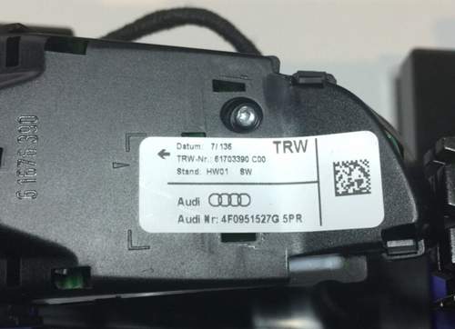

Auf der linken Lenkradtaste ist leider keine Teilenummer,
also mal aufgeschraubt.
Die Taste stammt allerdings aus dem abgeflachten Lenkrad das ich gakauft habe,
meine originalen Tasten habe ich in das neu bezogene Lenkrad umgebaut.
Scheinbar sind die Lenkradtasten (Elektronik) alle für Vibration ausgerüstet,
denn mein gekauftes neu bezogenes Lenkrad hat keine Vibration.
Leider wieder nur seltsame Nummern.
Aber evtl. ist ja das richtige dabei...
Gruß, Robert.

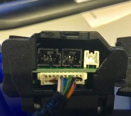

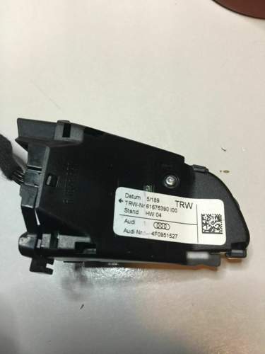

Schau mal Robert, eines meiner Fotos weiter oben zeigt den Schalter genau von vorn. Da sieht man den 3 poligen Anschluss für die Pedaltaste und links daneben der Anschluss für den Heizungsschalter.
Einer von deinen zwei Schaltern muss die Buchse für den Vibrationsmotor haben. Da hätte ich gern ein Foto.
Bidde 😁
Jetzt ist alles klar,
meine originale Lenkradtaste mit dem Anschluss für die Vibration habe ich ja in das neue Lenkrad übernommen.
Um da ran zu kommen muss ich den Airbag lösen, dass kann ich leider frühestens morgen erledigen.
