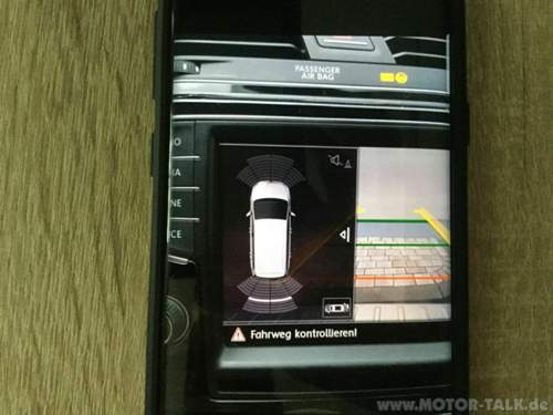

Ja der Ausparkassistent ist aktiviert
So sieht es bei mir aus
Img-0467
Wenn mein Touran wieder da ist, deaktiviere/aktiviere ich ihn nochmal.
Im 5f und in der MFA sind die Häkchen bei aktiv drinnen.

@joltcoke schrieb am 4. Juni 2017 um 13:56:58 Uhr:
Okay das sieht meiner doch sehr ähnlich. Da fehlen aber in der Tat die Auspark Assi Anzeigen. Wenn du Scan oder Adpmaps von mir haben willst, sag bescheid.
Könntest du mir deinen Scan und Admap vom 5f zusenden?
Gruß Rene
Klar, hier die Dateien.
Mir ist vorhin aufgefallen, dass die Darstellung bei mir beim Motorstart genauso aussieht wie bei dir. Die Auspark Assist Symbole erscheinen erst etliche Sekunden (ca. 10 Sekunden) später.
