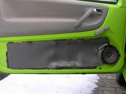

An meinem Lupo sieht die Dämpfungsfolie (Untere "Türpappe"😉 so aus:
Beim Entfernen reißt sie ein; deshalb ist der "Kreuzschnitt" sinnvoll. Den Schnitt kann man auch mit Packband wie es die Bundespost verwendet, schließen.
Bzgl. abbrechende Clipse, die brechen umso leichter ab, je niedriger die Teperaturen sind. Z.Zt. daher möglichst in einer Garage u. die möglichst beheizt arbeiten

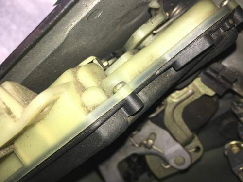

Ich habe die elektrischen Fensterheber meines VW Lupo repariert. Im Zuge dessen ist mir auf der Fahrerseite die Sicherungsstange des Schlosses abgefallen. Wie bekomme ich die Sicherungsstange wieder an das Schloss? Es ist ein fürchterliches Gefummel. Bis jetzt habe ich das nicht geschafft. Muss ich dafür das Türschloss ausbauen?
