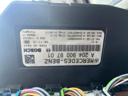

Ohne Fahrgestellnummer kann dir leider keiner Helfen, denn es gibt zu viele verschiedene Versionen. Hast du mal ein Foto von dem jetzigen Typenschild vom Sicherungskasten/ Sam vorne?

Hilft das weiter?
SAM
No..die Fahrgestellnummer hilft weiter
Anhand der Teilenummer von meinem SAM kann man sich nicht orientieren?
Gib die Teilenummer in Google ein. Habe sofort einige Treffer erhalten mit deiner Samnummer.
Du mußt das neuen oder gebrauchte Sam anschließend nur auf dein Auto codieren lassen, da der Softwarestand möglicherweise ein anderer ist als bei deinem Auto. Das wars dann.
Viel Glück.
Wenn du es ziemlich genau treffen willst, achte beim Kauf auf die Nummern
HW
SW1
SW2
Da mußt du aber großes Glück haben, genau so eines zu finden.

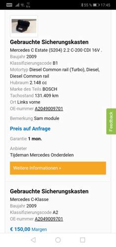

Hier wäre übrigens ein noch verfügbares: https://www.ebay.de/itm/265777145648?...
Günstiger gibt es die wahrscheinlich nur noch aus dem "Ausland".

Hast du genau solch ein SAM gefunden mit der exakt gleichen Teilenummer, welches auch nicht gleich Neupreis besitzt? Falls ja wäre ein Link dazu sehr hilfreich.

Klar bin ich froh wenn ich Ersatzteile bekomme, man muss aber nicht gleich tief in die Tasche greifen, wenn man auch günstigere Preise sieht. Die Frage bleibt nach wie vor, ob man auch alternative SAMs nutzen kann. Oder nach welchen Teilenummer ich gehen kann. Fahrzeuggestellnummer könnte ich rausgeben. Wird mir dann auch gesagt nach welchen Teilenummer ich suchen soll bzw. welche genau für mich zugeschnitten sind?
Ich habe den Benz nicht lange. Fahre seit 12 Jahren meinen A4 B6. Und da ist das mit den Teilenummern so, dass sich die Index Nummer am Ende ändert bzw. aussagt wie neu das Teil halt ist. Wie MB das regelt weiß ich nicht. Deshalb auch der Thread hier.
Es gibt welche die fangen aber 99€. Sehen exakt aus, nur die Teilenummer ist halt anders. Und wenn das Teil eh umprogrammiert werden soll, wäre es dann nicht möglich für mich zu nutzen? Ja, hier spricht der Laie.
