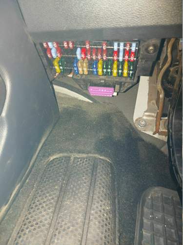

Ich habe einen Up gebraucht gekauft, bei dem der Zigarettenanzünder nicht funktioniert.
Die Sicherung ist doch unten links die erste, oder? Kommt da nicht eine 15er Sicherung rein?(siehe Bild)
