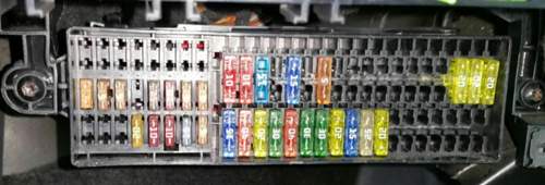

Falls von Interesse, anbei ein Scan der Belegung des Sicherungskastens im Innenraum für Modelljahr 2014. Wurde nicht alles ausgedruckt, weil ich nur nach Klemme 15 fragte. Die Positionen sind alle drauf. Kann vielleicht noch jemand gebrauchen, bezieht sich jedenfalls erkennbar nicht nur auf mein Fahrzeug.
Im Zweifel besser selbst zum Freundlichen gehen, die Belegung kann sich nach Modelljahren unterscheiden. Ausdruck war Service und ich stelle das hier nur ein, weil die Belegung aus mir unverständlichen Gründen nicht mehr in der Betriebsanleitung steht. Dort gehört sie nämlich rein...
Nun ja, ich weiß jetzt, dass ich Position 9 mit einem Reparaturkabel von der Rückseite her nachbelegen kann für meine Zwecke.

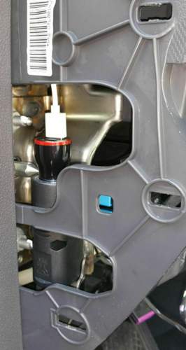

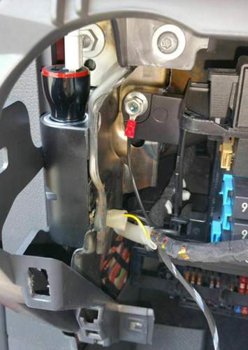

Für mein nun an der A-Säule sitzendes Smartphone habe ich heute eine USB Stromversorgung über Zündplus angeschlossen, alles modular und bei Defekt oder neuem USB-Ladestandard schnell durch die Seitenklappe zu wechseln. Verschwindet ansonsten im Armaturenbrett. Im Sicherungskasten ist die orangene Minisicherung mittlere Reihe links neu, die versorgt den neuen Strang bzw die neue Anschlussdose. Die Anschlussdose passt dort ziemlich perfekt. Steht unten auf. Hab sie nicht verschraubt, sondern zum Träger hin mit Gel-Montageband versehen, kann eh nirgends hin, soll aber auch nicht klappern. Hat auch noch zwei Moosgummis zu gerade demontierten Seitenklappe hin bekommen, so dass die Klappe die Dose in das Gelband drückt.
Hab inzwischen auch die Brodit-Halterung dran,aber davon gibt's genug Bilder im Netz. Außerdem hab ich statt des weißen nun ein schwarzes Kabel genommen. Auf den Bildern sieht man teils das eine, teils das andere. Die Masse habe ich mit einer zweiten Mutter auf eine bestehende Befestigung geschraubt - für die Ministröme gut genug.

Blick durch Seitenklappe
Von vorn, Kabel geschützt

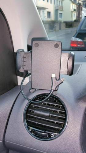

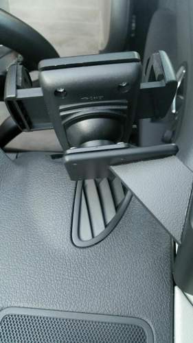

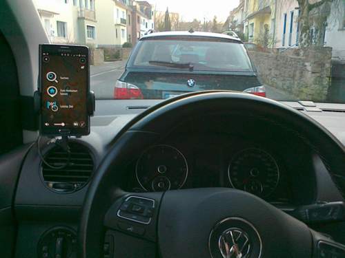

Hier doch noch ein paar Bilder vom Halter. Wegen der Perspektive wirkt das Smartphone größer als es ist - es nimmt tatsächlich nicht die Sicht. Habe in der falschen Perspektive (niedrig, zu weit links) fotografiert, um zu zeigen, dass die Lüftung frei bleibt. Der Defroster für die Seitenscheibe ist auch frei. Querformat ginge auch, mag ich aber nicht so gern.

Halterung
Halter-durch-windschutzscheibe
Mit-note4-und-case
