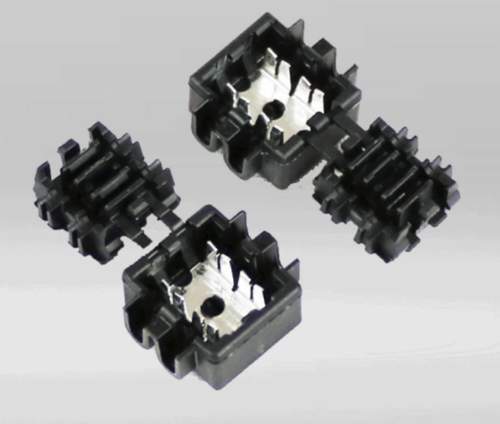

Es soll ein Active Sound Set verbaut werden.. möchte aber möglichst wenig anzapfen bzw. abisolieren, sodass es unter Umständen immer relativ gut rückrüstbar ist, daher meine Skepsis gegenüber dem CAN-Adapter..
Muss den CAN sowieso schon anzapfen um die verschiedenen Signale (Last, Drehzahl, Geschwindigkeit, etc.) abzurufen..
Der CAN soll hierbei mit den CAN-Verbindern angeklemmt werden.. ist das u.U. problematisch wegen des Magnetfeldes?
LG
Wenn du den CAN sowieso anzapfen musst, dann ist der CAN-Adapter doch gar kein Problem. Den kannst du an der gleichen Stelle anklemmen, wie das ActiveSound.
Deine CAN-Verbinder auf dem Bild sind auch nur "Stromdiebe" mit anderem Gehäuse.
Wenn du es ohne Spuren rückrüstbar möchtest, dann arbeite mit Zwischensteckern...das hinterlässt keine Spuren. Naja, bis auf das große Loch für das ActiveSound.

Und von den CAN Klemmen war der freundliche auch nicht begeistert, kann wohl zu Kontaktproblemen führen.. Also lieber einlöten oder was empfiehlt sich da?
