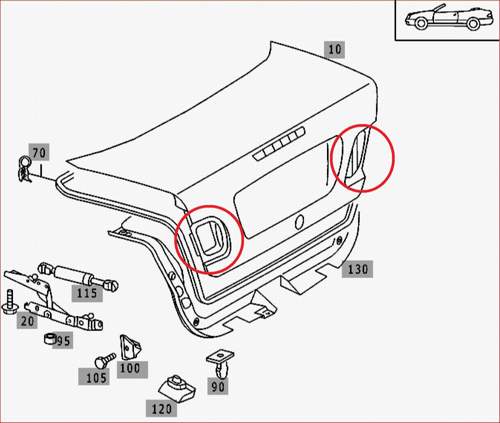

Grüße,
Weißt du noch, welches Rücklicht du genau dafür eingeschlagen hast, um danach das Kofferraumschloss zu demontieren? Das Innere oder das Äußere?
Nur durch den Teil des Rücklichtes im Kotflügel/Seitenteil kommt mann in den Kofferraum , der Rücklicht-Teil im Heckdeckel ist auf Blech geschraubt , dahinter gibt es keine Möglichkeit in den Kofferraum zu kommen.
worktron: ..."der Rücklicht-Teil im Heckdeckel ist auf Blech geschraubt".
Woran ich nicht den geringsten Zweifel habe,
das Bild aus dem EPC (unten) ist nur halt etwas irritierend... 😎 😰
Gruß, mike. 🙂
1
Gibt es da eine Beanstandung da zu?
Vermutlich geht der Heckdeckel nicht auf... 🙄
