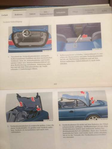

Noch etwas zum Schlüssel. Er geht nicht ganz "rein" . S. Bild. Auch habe ich die Lage des Rollokastenschalter fotografiert. Wie auf dem Bild zusehen muss er gedrückt werden

Hier noch ein paar Bilder zur Verdeck-Notbetätigung. Du hast sicher keinen orig. Notbetätigungsschlüssel. So geht es auch. Der Maulschlüssel hat SW 10 und der Inbus 6mm.Einen Schraubendreher brauchst du auch.
Wenn die verdeckklappe auf ist ,dann bekommt man den Kofferraumdeckel auch auf ohne das Schloss aufzubohren. Melde dich wieder.

Vielen, vielen Dank für eure Hilfe . Du hast das Problem genau richtig beschrieben. Die Fotos sind sehr hilfreich. Ich habe eigentlich nur ein Problem: der verfluchte Kofferraum ist zu.
Ich kann es noch ein Wochenende mit WD40 probieren. Dann muss ich irgendwas kaputt machen. Schloß oder Rücklicht. Kriege ich den Kofferraum wirklich auf, wenn das Schloß aufgebohrt ist?
Mache ich das Rücklicht kaputt und es liegt nicht am Mikroschalter...

Du musst wirklich nichts kaputt machen wenn Du den Verdeckdeckel mit dem Maulschlüssel öffnest (wie auf den Fotos beschrieben) dann siehst Du ob das Rollo richtig geschlossen ist, sollte dies nicht der Fall sein hast Du den Fehler fürs Verdeck gefunden ansonsten hast Du bei geöffnetem Verdeckdeckel die Möglichkeit den Kofferraum von innen zu öffnen , direkt am Schloss ohne Beschädigungen!
Erkundige Dich mal nach den Preisen für das Schloß, Rücklicht etc. dann kommst Du schnell darauf das der Zugang über den Verdeckdeckel Gold Wert ist😁
LG Detlef

Hallo Bodo, ich habe mir das alles einmal bei meinem CLK angesehen.
1. Die Verdeckklappe kannst du nur öffnen wenn der Stoffhaltebügel oben ist. Der kann aber nur im Kofferraum entriegelt werden.
2. Rollo nicht geschlossen.
Um das festzustellen sollte das rechte Rücklicht zerstört werden. Die Wahrscheinlichkeit steht 50/50. das es so ist. Du schreibst das sich dein Verdeck kurz bewegt. Bei meinem Versuch tat sich nichts. Bekommst du das Verdeck also nicht auf , dann kannst du auch kein neues Rücklicht einbauen.
Du musst unbedingt wie Bernd1901 und hennaman schreiben, das Schloss wieder gängig machen. Ein Ausbohren ,wenn du es machst , muss nicht zum Erfolg führen. Das Teil ist stabiler und komplexer als man denkt. Es gibt Leute die haben den Kofferraumdeckel hinterm Nummerschild aufgeflext.

Hallo Freunde,
Die Bilder aus dem Handbuch zeigen doch eigentlich wie das Dach geschlossen wird. Öffnen = umgekehrt???
Auch wenn ich mich hier zum Gespött des Forums mache: wie geht der Kofferraum auf? Da ist von Kofferraum - Notöffnen die Rede. Nur kann ich nicht sehen wie das geht. Oben an der Rückenlehne? Was für ein Schlüssel wird gebraucht. Detlef, vielleicht kannst du die Seiten aus dem Handbuch wo das beschrieben wird auch noch einstellen? Seite 28 und Seite 167. Ich wäre dir sehr dankbar. Gruß Bodo

Die Seiten hat "King43" eingestellt ich kann Dir damit leider nicht Dienen
LG Detlef
Oh, ja stimmt. Kannst mal sehen, wie sehr ich schon am Ende bin. Ich hoffe er liest es und stellt die Seiten rein .
Hallo Bodo, habe ich . Hier die Bilder. Helfen dir aber auch nicht weiter.
Zum Dach. Öffnen in umgekehrter Reihenfolge.
