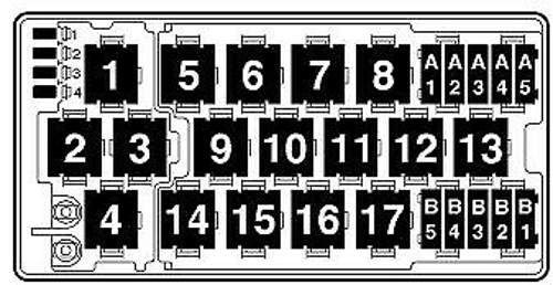

kann mir villeicht jemand sagen wo sich die Sicherung für den Zigarettenanzünder ist? Weder vorne noch Hinten geht der Zigarettenanzünder und es liegt keine Spannung an. Im Sicherungskasten links neben Lenker ist keine Sicherung defekt.
Dasselbe hatte ich mit dem vorgänger auch, alles ging nur der Zigarettenanzünder nicht.

Weiss jemand -wenn man vor dem Motor steht, welche Sicherung genau es ist?
Ich hab mein Handbuch ziemlich verlegt, gibt es irgendwo eine Bebilderung zu den Sicherungen?
im Wasserkasten vorn links ..... müsste mit bei der Sicherung A5 geschaltet sein

@krissi22 schrieb am 29. Dezember 2017 um 01:19:32 Uhr:
Hey Krissi, super danke für die genialen Grafiken und den Scan!!! Ich bin nämlich auch noch aktuell 200 km von zu Hause weg, du hast mir sehr geholfen!
