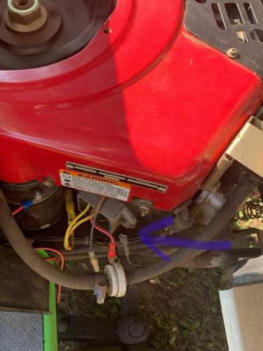

Bei unserem Etesia (Modell unbekannt, Vanguard 16PS Motor) brennt seit neuestem immer die Sicherung vom Mähwerk durch.
Genauer gesagt ist dies die 10 A Sicherung, die an die Magnetkupplung/Magnetschalter unten am Riemen motorseitg geht. Das andere Kabel der Sicherung geht zur Masseleitung.
Das Kabel von kaputter Sicherung zum Magnetschalter ist nach Sichtprüfung auf jeden Fall in Ordnung und hat keine äußeren Beschädigungen.
Wie kann ich nun weiter vorgehen, um rauszufinden, warum die Sicherung immer durchbrennt?
Leider weiß ich nicht genau was unten am Riemen weiter passiert und was da kaputt gehen kann.
Danke für eure Hilfe und eventuell Tipps.
Auf den Bildern ist einmal der Platz der defekten Sicherung (habe grad Durchgang etc. Geprüft) und unten die „Magnetkupplung“.

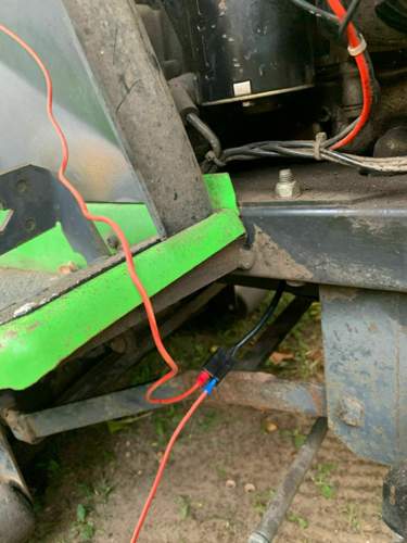

und das Beste zum Schluss: ich Depp hab gestern an dem Kabel der Zündspule Minus abgegriffen, statt am Chassies des Traktors, heute richtig gemacht und Mähwerk überbrückt und siehe da, es funzt, also Mysterium 1 gelöst :-) sorry dafür
Hier das Bild vom „Überbrücken“

also, auf dem letzten Bild zeige ich nur, dass ich von der Batterie des Rasentrekkers + und - abgegriffen habe und direkt an die Magnetupplung gegangen bin un dsiehe da, Wunder, die funzt :-) Vorher hatte ich aus Versehen das - von der Zündspule abgegriffen...Magnetkupplung zieht also an, wenn überbrückt. Der Fehler muss ja irgendwie woanders dann liegen, weil bei Betätigung des MW Schalters der Motor ausgeht, trotz dass der Stecker zur Magnetkupplung unterbrochen ist!

Kurz gesagt, die Messungen zu 1.) machen keinen Sinn, so würde der Motor nicht laufen. Evtl liegt der Fehler bei mir, ehrlich gesagt hab ich keine Ahnung wie die Zündspule die Messung beeinflusst. Mein Fehler sry.
Zu 2.) Du hast den Durchgang gemessen, wir brauchen die aber die Spannung. Die exakte Spannung ist zweitrangig, solange die Werte 0 oder ca. 12 V sind.
Wir vereinfachen es mal:
Mach mal das schwarze Kabel welches von der Zündspule kommt ab und lass es frei hängen. Dann probierst du ob du das MW einkuppeln kannst ohne den Motor auszumachen. !obacht! Zum ausschalten des Motors musst du das Zündschloss auf aus schalten UND das Kabel an die Gewindestange halten.
Hat der Test Erfolg suchen wir weiter....
