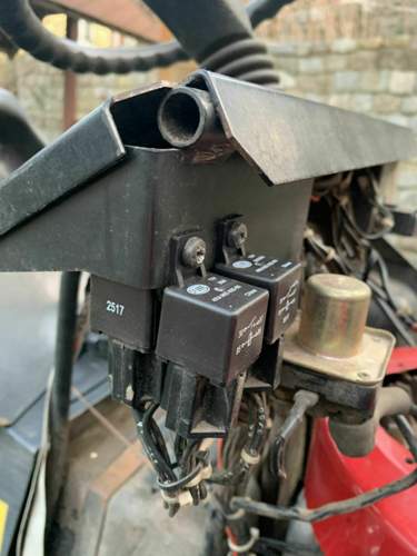

Die Relais müsstest du ausbauen, einmal auf der Anschlussseite und wenn vorhanden den Aufdruck fotografieren. Dann lässt sich die Prüanleitung geben.
Muss mich ein zweites mal korrigieren, es sind drei Relais, die sind dicht bei einander verbaut.

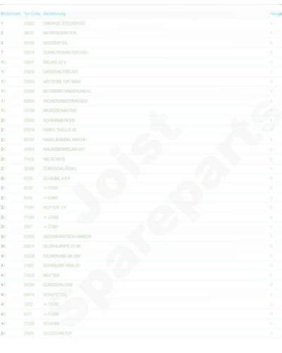

Ergänzend der sogenannte Schaltplan von deinem Etesia.
Zu finden wären die Relais Nr. 10 (2x) und 11 (1x).
Ebenso Bilder von einem Relias was eigentlich dem deines Nr.11 entsprechen sollte!?

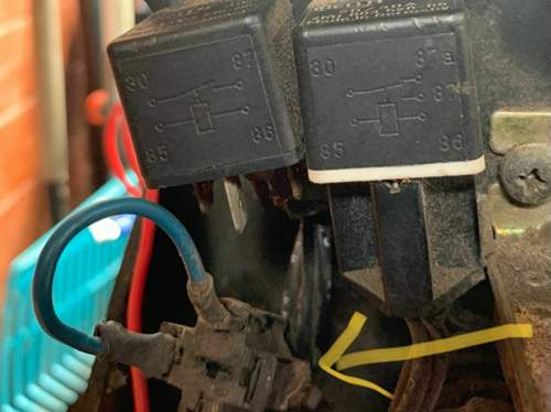

In Nr. 11 müßte dein schwarzes Abschaltkabel der Zündspulen führen.
Diese als erstes ausbauen/abstecken und zwischen Pin 85 und 86 Durchgang prüfen.
Normal gehen die Kappen der Relais abzuhebeln, dies würde ich dann tun und eine
Sichtprüfung der Kontaktzunge machen.
Eine Prüfspannung, da reichen 6V, auf Pin 85/86 gelegt, zeigt dir dann noch genau
die Funktion der Spule oder eben auch nicht bei Defekt der Spule.
Stückliste Kabelbaum Etesia
Schaltplan Etesia
Relais Etesia

Hallo und sorry für späte Antwort, viel zu tun aktuell aber das Projekt hier will ich unbeding mit Eurer Hilfe lösen, hab nun vorne zwei Relais entdeckt, wobei das linke schon überbrückt wurde (siehe Pfeil)
Relais -Ansicht von Vorne:
Update, das 3teRelais unter der Blende gefunden, hat die Bezeichnung wie das linke im Motorraum, welches anscheinend schon pbernrückt wurde) die Zwei sind auch beide an einer Schraube (eins innen und eins aussen) 4RA 003 510-08
Dann würde ich zuerst einmal alles wieder in den Origanzustand bringen, alle Relais im ausgebauten Zustand Prüfen. Defekte Relais ersetzen und erneut probieren.
Solche Manipulationen sind besonders fies wenn man Ursache und Effekt nicht kennt weil der Vorbesitzer sie durchgeführt hat.
