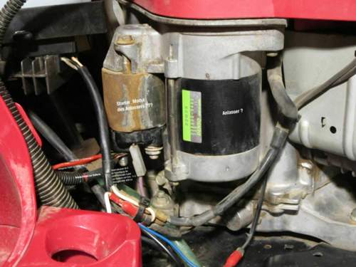

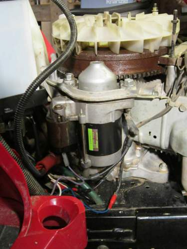

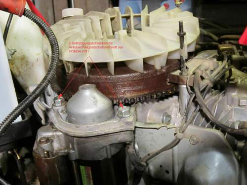

Guten Abend Herr Steiger,
Ihrem Tipp folgend habe ich festgestellt unter nachstehend beschriebenen Testparametern:
grundsätzlich gehen neben dem Pluspolkabel der Batterie unten an die Gewindeschraube des Startermoduls (???), das mit dem Anlasser verbunden ist, noch zwei weitere Kabel hin, ein rotes und ein orangefarbenes. Das rote Kabel geht wohl direkt zur Sicherung 1 (Schutz der Stromkreise und der Leistung der elektroischen Steuerkarte) und das orangefarbene Kabel zu Sicherung 3 (lt. Hondahandbuch Schutzsicherung des Steuerkreises für das elektr. Kippen des Grasfangkorbes)
1. Sofern man das Pluskabel der Batterie und das orangefarbene Kabel (für Sicherung 3) anklemmt, passiert gar nichts. Es leuchten keine Kontrollleuchten usw. -
2. Nimmt man das oben beschriebene rote Kabel dazu, dass zu Sicherung 1 führt, und schaltet die Zündung ein, leuchten alle Kontrollleuchten, es ertönt ein Signalton und sofern man den Kontakt am Fahrersitz niederdrückt, erlöschen alle Kontrollleuchten bis auf die Batteriekontrollleuchte (rot leuchtend) und das grüne "N" für Normalbetrieb. Die Sicherung 1 schmilzt nicht durch.
Versuche ich zu starten, brennt Sicherung 1 sofort durch. Der Anlasser muckt sich dabei nicht. Ergebnis wie im Eingangsposting beschrieben.
Das deutet wohl auf einen defekten Anlasser oder einen defektes Startermodul (???) hin.
Dieses von mir so vermutete Startermodul (Antriebsmotor für den Anlasser ??) ist so ein kleiner Zylinder, der mit zwei M-Schrauben (M8) angeflanscht ist, und an dessen unterem Ende sich ein Gewindebolzen M8 befindet, an dem die stromführenden
Kabel (von Batterie und Sicherung 1+3) angeschraubt sind. Siehe hierzu Detailbilder.
Mir schwant Übles. Sieht nach Anlasserdefekt aus. Und der scheint nicht billig zu sein. So ca. 250 Euro, wie ich
gerade eben schnellrecherchierte.
Haben Sie noch eine Idee, was es sein könnte bzw. kommt ihrer Meinung nach noch eine andere
"Schadensoption" in Betracht?
Bin leider eine Pappnase in Sachen Fahrzeugelektrik. Dafür kann ich andere Dinge ganz passabel. Siehe angefügte
Bilder von hydraulischen Rasenkipper (Selbstbau mit Drehschemellenkung. LXB 2 x 1m, Bordwand 0,4m hoch. Trägt immerhinque ca. 2to Gewicht und kippt auch ohne Probleme mit autarker Geberbatterie und 7,5 to LKW-Hydraulik problemslos bis zu 40 mal volle Beladung, bevor man die Batterie, die eine Hydraulikpumpe antreibt,
langsam "lad' mich auf" mümmelt.
Herzliche Grüße und nochmals vielen Dank für Ihre Bereitschaft, sich mit meinem Problem zu befassen.
Eulenwoelfchen

So, habe Ihre Anleitung abgearbeitet und das violette Kabel von der Steckzunge des Magnetschalters gezogen. Das ist wohl jener Teil, den ich laienhaft als Starter-Modul bezeichnet hatte.
Habe also vom dem Gewindebolzen des Magnetschalters, dort wo das Batteriepluskabel und jene zwei anderen roten bzw. orangefarbenen Kabel befestigt sind, mit einem Schraubenzieher zu der Steckzunge
des Magnetschalters überbrückt, den Fahrersitz noch beschwert, damit der Startkontakt nicht unterbrochen ist und was soll ich sagen, unter hinnehmbarem Funkenflug sprang der Motor sofort an. Der Anlasser drehte
einwandfrei und der Motor drehte nach ein paar Sekunden und eingefahrenem choke einwandfrei und ruhig im Leerlauf. Der Trakkie bzw. der Honda V-Twin lief bisher immer bestens und leistete schon sehr viel. Egal, wie sehr er sich bei derben Arbeiten zum Beispiel im tiefen Winter bei Schneeräumarbeiten mit Schneeschild auch ins Zeug legen musste.
Also, insofern Erfolgsmeldung:
Wenn das violette Kabel des Magnetschalters abgeklemmt ist, ich mit dem Schraubenzieher überbrücke,
dreht der Anlasser sofort durch, der Motor startet und läuft und … jene Sicherung Nr. 1 schmilzt nicht durch!!
Dieses violette Kabel geht übrigens zu einem Steckplatz hoch, der sich direkt neben dem Sicherungskasten befindet. Dort sind mehrere Leitungen in weissen Kunststoffaufnahmen befestigt, so einer Art Steckmodul,
und da geht auch ein violettfarbenes Kabel rein. Direkt vor dieser Steckverbindung befindet sich auf dem Armaturenbrett das Zündschloß mit Zündschlüssel.
Dies vielleicht noch als Hinweis für Sie. Da ich sonst keinen Weg finde, wohin dieses violette Kabel sonst noch führen könnte, und es eindeutig in den schwarzgerillten Kabelstrang führt, der zu den Sicherungen hochführt, nehme ich auch an, dass dieses violette Kabel zum Magnetschalter, das ich abklemmte, auch dorthin führt wie beschrieben.
Falls Sie sich weiterhin mit der Fehlerdiagnose befassen wollen, wäre mir das sehr recht. Immerhin kann ich
den Traktor jetzt schon mal starten und damit fahren und notfalls dringend meinen Rasen mähen oder meinen Hydraulikkipper dorthin auf dem Grundstück fahren, wo ich die Felsbrocken brauche und abkippen kann.
Aber vielleicht ergibt sich ja doch noch die Lösung und eine mögliche Fehlerdiagnose, die man dann reparieren und beheben kann.
Für Ihre Mühe und Zeit an dieser Stelle schon einmal recht herzlichen Dank. Ihr Tipp war Gold wert.
Viele Grüße in den Norden
Eulenwölfchen

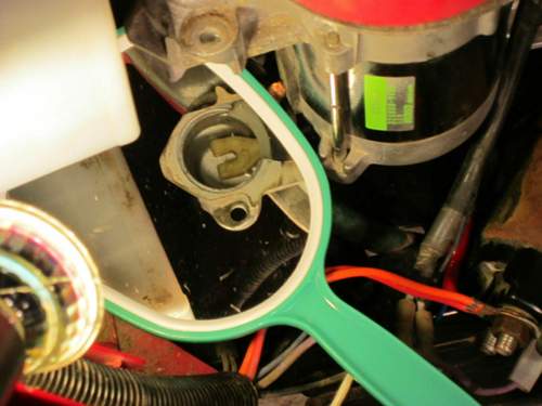

Hallo Alois,
habe mir einen Stromprüfer gekauft und eben die beiden Prüfungen wie beschrieben durchgeführt:
Prüfung 1 - ohne Kabel C (violett)
Anlasser betätigt, Sicherung hält, Prüflampe des Stromprüfers leuchtet, wenn an Kabel C gehalten
Prüfung 2 - Kabel C (violett) an der Zunge des Magnetschalters aufgesteckt, Kabel D vom Magnetschalter getrennt
Anlasser betätigt, Sicherung hält, aber KEIN KLACKEN!
