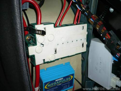

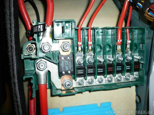

danke für die Rückmeldung. Sicherung könnte im Kofferraum verbaut sein.
Gruß Steffen
Hauptsicherung
Hauptsicherung-offen-e39
Ah ok, interessant. Das kann natürlich gut möglich sein.
