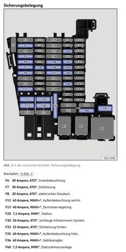

weiss jemand, wo die Sicherung für den Klimakompressor sitzt?
Seitdem mein Tiguan aus seinem 6 Werkstattbesuch seit dem PV90 Update zurück ist, funktioniert meine Klimaanlage nicht mehr. Evtl. liegt es ja nur an der Sicherung und mal nicht an der Software.
Das Handbuch ist hier unbrauchbar, da steht ausser, dass man die Batteriesäure nicht trinken soll, nicht viel hilfreiches drin.

Bei meinem Passat gibt es eine Sicherungsübersicht. Hast du das im digitalen Bordbuch nicht gefunden?
doch, aber da waren nur einige sicherungen beschrieben, nicht alle
Es sind nur die blauen sicherungen beschrieben, die grauen nicht.
Sicherungen Instrumententafel
Sicherungen frontraum
Laut Erwin sollte das die F43 sein.
-Steuergerät für Reifendruckkontrolle
-Steuergerät für Heizung und Klima
-Temperaturfühler Innenraum
-Relais für beheizbare Heckscheibe
Dann kann es leider nicht die Sicherung sein, da Reifendruckkontroller etc funktioniert, nur der Klimakompressor nicht.
Ich denke an der Sicherung hängt das Steuergerät für die Klimaanlage.
Einen Versuch diese Sicherung zu ziehen wäre es sicherlich wert.
Versuch wars wert.
Hat aber leider nichts gebracht.
