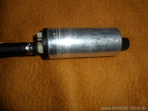

Die Pumpe ist wahrscheinlich auch noch die erste. Auch Pumpen laufen nicht ewig wobei die schon länger laufen sollte. Prüfe erst mal die Sachen wo Du jetzt in Angriff genommen hast und wenn da alles OK ist kannst Dir ne Pumpe aus dem Netz holen und testen. Meine Pumpe damals war auch nicht mehr die beste, allerdings nach der E85 Kur war die Pumpe wieder wie neu. Evtl. braucht Sie nur mal ne vernünftige Reinigung. Gibt ja auch so Kraftstoffsystemreiniger der evt. auch noch helfen könnte. Ein Versuch wäre das wert bevor Du die Pumpe wechselst. Ich schätze das Du nicht viel am Kabel finden wirst, aber das prüfen ist immer keine schlechte Idee.

Dann wünsche Ich Dir Glück das Du den Fehler findest ohne die Pumpe wechseln zu müssen. Aber selbst wenn, ich denke es gibt genug Pumpen im Angebot im Netz. Das sollte auch dann kein Thema sein.
PS: Meine Pumpe nach der E85 Kur 😁

Sieht top aus die Pumpe :-)
Wir werden meine auch mal reinigen nachdem der Filter getauscht wurde.
