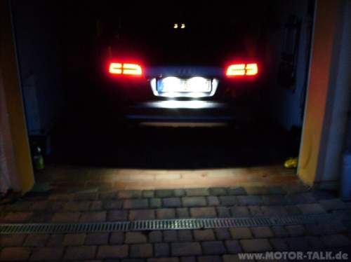

Hallo Leute
haben mir letztes Wochenende Led Birnen in meine Kennzeichenbeleuchtung eingebaut und als ich beide drinne hatte leuchtet garnix mehr..... davor mit einer Led und einer Glühbirne hat alles super geklappt... deswegen denke ich das eine Sicherung durchgebrannt ist .. dann hab ich im Bordbuch nachgeschaut aber garnicht verstanden welche Sicherung für die Kenzeichenbeleuchtung ist... könnte mir das vielleicht jemand sagen?
...ach genau und zum test ob nicht die Led´s kaputt sind habe ich noch mal die glühbirnen eingebaut aber da hat auch nix geleuchtet
oder kann das was anderes sein? Wäre dankbar um jeden Tip !
danke schonmal
mfg AndiiiR

Generell gibt es hier mehrere Fehlerpunkte.
1. LED haben beide keine Lastwiderstände - funktioniert nicht, da das Auto meint beide Dinger sind kaputt also wieso sollte da Strom hin.
2. Eine LED und eine Glühlampe - funktioniert (Der Wagen denkt eine Lampe(LED) ist ausgebrannt)
3. Kontakte an den Lampenhalter selber - die Kontakte leicht biegen aber nicht zu stark das man sie bricht das sie wieder etwas besser an die Kontakte innen kommen - darauf achten das Kühlkörper von LED Lampen diese Kontakte vom Lampenhalter nicht berühren - Kurzschluss (Led etwas in Richtung Kennzeichenseite drehen)
4. Kurzschluss am Steuergerät - ist mir auch schon passiert das quiekt dann mal so komisch daraufhin wird die Kennzeichenbeleuchtung deaktiviert - auch nach mehrmaligem arbeiten an der Kennzeichenbeleuchtung mit den LED's
Falls die Originalen dann auch nicht mehr gehen. Fahrzeug Absperren und Busruhe abwarten ca. 3-5 Minuten Fahrzeug aufsperren und probieren nun sollte wieder alles gehen.
Falls nicht würde ich mal Punkt 3 probieren - meist merkt man schon das sie dann angehen wenn man etwas gegen die Lampen nach drückt.
Ob es eine Sicherung gibt, das weiß ich nicht - hab aber schon massig LED's an der Kennzeichenbeleuchtung gewechselt u.a. die Billig Dinger (40€ Schrott) von Dectan*e mit dem E-Zeichen bei denen Heute noch keiner sagen kann ob sie echt oder Fake E-Zeichen sind (ungereimtheiten) dabei sind gleich diese Metallkontakte an dem LED Lampenhalter hinten gebrochen, dann von Hypercolor die 10000K Sofitten, die waren mir zu blau und hab die 5000K Sofitten letztendlich eingebaut. Eine Sicherung ist bis Dato noch nicht durchgebrannt obwohl ich dem Steuergerät doch einige Kurzschlüsse usw. verpasst habe!
Habe in VCDS aber noch nie einen Fehlerspeichereintrag bzgl. Kennzeichenbeleuchtung gesehen, deswegen schließe ich "Fehler" löschen in diesem Fall auch aus.

es ist zwar sehr banal, aber ich antworte trotzdem mal, da ich auch ein Problem mit der Kennzeichenbeleuchtung hatte.
Die Leuchte hat gegenüber der Schraube eine Nase, die in meinem Fall, sehr fest eingedrückt werden mußte, dass sie einrastete und schon leuchteten meine Lampen.

Zündschlüssel abziehen beim Lampenwechsel.... 🙄🙄🙄
Zündung aus, schlüssel abziehen, schlüssel wieder reinstecken und Zündung an machen...Licht/Standlicht anschalten und ? Lampen leuchten wieder..... 😁

Wie geschrieben mit beiden original Draht-Widerständen (die bei meinem dabei waren) hat es bei mir leider nicht funktioniert, warum auch immer.
Meine Vermutung liegt daran dass wenn man beide einsetz, durch die Parallelschaltung der Widerstand zu klein (R/2) ist, und das Stg. wegen Überstrom abschaltet.
