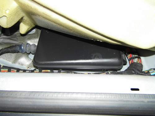

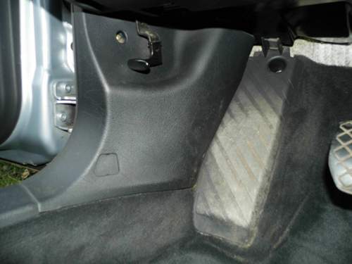

@Hanswursthans88 schrieb am 19. September 2016 um 20:34:50 Uhr:
[...] ein Steuergerät unter der Batterie habe ich nicht gefunden.[...]
Hat auch niemand behauptet, daß dort ein Steuergerät ist.😉 Unter der Batterie ist aber die verstopfte Ablauftülle, die für das Hochwasser verantwortlich ist. Ein weiterer Ablauf ist hinter dem Bremskraftverstärker, da kommt man aber so gut wie gar nicht ran, nur mit Druckluft oder feinem Wasserstrahl.
Der Teppich kann sich durchaus trocken anfühlen, darunter kann es aber nass sein. Als einfachste Maßnahme kannst Du die Plastikabdeckung links im Fußraum abschrauben, die Schwellerleiste ausklipsen und den Boden anheben. Dann sehen und fühlen, ob es nass ist. Und dort findest Du dann auch das Komfort-Steuergerät 😉 Zum Ausbau desselben müssen aber noch mehr Innenverkleidungen abgebaut werden, wenn der Boden heile bleiben soll.
