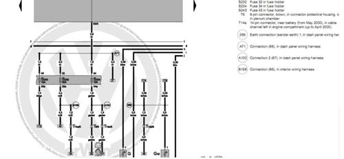

mein Golf4, 1,9 TDI VEP 110PS Bj. 1999 ging während der Fahrt schlagartig aus und sprang auch nicht wieder an.
Hatte erst natürlich schlimmste Befürchtungen (Zahnriemen gerissen, VEP def.), stellte aber dann fest, als ich den Fehlerspeicher auslesen wollte, das ich keine Verbindung zum MSG herstellen konnte, weil die Sicherung 32 (30A) durchgebrannt war.
Meine Frage an einen der Spezialisten hier wäre nun, was diese Sicherung absichert. Nur das MSG wird es wohl nicht sein, das dürfte ja wohl kaum 30 A brauchen.
Einen Schaltplan habe ich zwar, bin aber zu blöd, den zu lesen (Kfz-Schaltpläne sind anscheinend speziell).
Kann zwar theoretisch sein dass die Sicherung einfach so durchbrennt, aber im Regelfall gibt's dafür ja einen Grund.

Hm, auf dem Sicherungskasten steht bei mir ja auch nur Motorsteuerung. Aber dafür 30 A???
Hab mal die relevante Seite des Plans hochgeladen, vielleicht weiß dann jemand, was an der 4 qmm Leitung hängt.
Plan S32
Du musst in den Strompfaden 40 und 34 weitersuchen
@ Ludwig7107
Danke, das war der entscheidende Denkanstoß (Strompfad war das Wort), jetzt hab ich's glaub ich begriffen.
Die Nummern im Rechteck sind die Strompfadnummern und die muß man im Plan unten suchen. Es kann so einfach sein ;-)
Das wären dann Mengensteller (1,5 qmm) und Einspritzkontrolleinheit (4 qmm aufgeteilt in 2x2,5 qmm).

Hab's jetzt einfach mal probiert.
Sprang an, lief ein paar Minuten, Haube zugeschlagen, aus, Sich. durch.
Ach ja, hab ich vergessen... In der Anzeige leuchtet dann eine Warnlampe.
Ist ein Dreieck mit einem Ausrufezeichen innen, außen ein Kreis mit Pfeil im Gegenuhrzeigersinn.
Ich würde, ohne große Sachkenntnis, mal vermuten, daß der Mengensteller am wahrscheinlichsten ist. Oder was meint Ihr?
Ich denke mal, man kann ihn nicht einfach mal probeweise tauschen, weil er eingestellt werden muß. Ist das so richtig?

Um's in diesem Jahr noch abzuschließen........
Hab die Sicherung getauscht, flog raus.
Am Stecker der VEP gewackelt/hin- und herbewegt, Sicherung getauscht, blieb drin.
Seitdem fährt er (seit ca. 05.11.23). Hoffen wir mal, das es dabei bleibt.
War wohl vermutlich kein Kurzschluß, sondern erhöhter Stromverbrauch wg. Übergangswiderstand o.ä.
